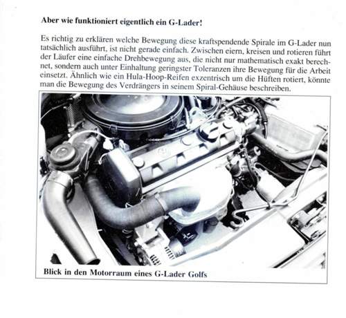

(ironie on)
Am Besten man kauft sich `ne Tuninganleitung vom (wohl senil gewordenen) ehemaliger Käfer-Tuning-Papst Theo Decker (Essen)
Man braucht sich nur sein Bild vom "G-ladenen Golf Motorraum" anzusehen dann weiß Mann was zu tun ist :D :D :D
Viel Spaß beim Umbau :D
und viel Freude an der "Leistungssteigerung" :D :D :D
(ironie off)

Bin ich retardiert oder ist in dem "G-ladenen Golf Motorraum" gar kein G-Lader? :D
@Kurzzeit-Parker schrieb am 17. Juni 2015 um 11:25:56 Uhr:
DEN habe ich allerdings auch schon gesucht.
Ist das überhaupt ein Golf!? Beim G60 sitzt der Krümmer durch hinten am Motor?
@SteinOnkel schrieb am 17. Juni 2015 um 12:40:24 Uhr:
E I G E N T O R ! :D :D :D
was interessiert den G - Lader wo der Krümmer sitzt ? :confused: ? :confused: ?
aber sonst schon richtig,
beim 827 sitzen beide Krümmer (bzw. Brücke & Krümmer) hinten.
das abgebildete ist ein stinknormaler (vmtl.) 1,3er . . .
Was sollte auch `ne G- Version mit der Bratpfanne :confused: :D
