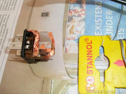

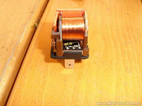

Unser Polo (1,2 AQZ) sprang allerdings kalt erst nach mehrmaligen Startversuchen an. Da war es wohl das Spannungsversorgungsrelais für das Motorsteuergerät. Das hab ich ausgebaut, geöffnet, die schlechten Lötpunkte nachgelötet.
65-relais-271
70-kontaktpunkte-nachgeloetet
68-relais-offen

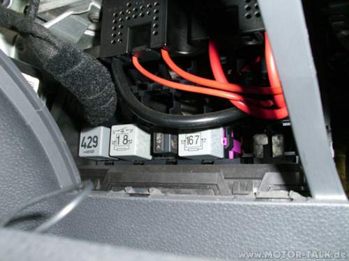

Tommel1960 wo befindet sich das Relais?
Unterm Lenkrad ? Und wie bekommt man das auf ?
Habe heute einen Test gemacht und als das Auto nicht anspringt habe ich den Schlüssel abgezogen und 2 mal nur die Zündung umgedreht.
Danach ist er angesprungen.
Was kann das nur sein ? Eventuell kommt zu wenig oder zu viel Sprit an den Motor da er immer nach Benzin riecht wenn das Problem auftritt.
Links am Armaturenbrett ist ne Klappe, dahinter verbergen sich die Relais. Surrt die Pumpe beim Einschalten der Zündung für ca 3 Sekunden? Wenn es nach Sprit riecht, muß da was undicht sein, da ein geschlossenes System. (Hin und Rücklaufleitung)
