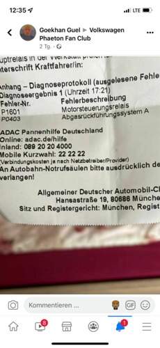

Das Probleme habe ich auch gerade
Will starten aber bricht dann ab direkt
Starter Batterie gewechselt aber ohne Erfolg
Was kann das sein
Wäre supa nett wenn vllt helfen
Lg
Füge noch Bild hinzu

Hast Du mal mit VCDS vollständig auslesen lassen?

Als Fehler wird nur das angezeigt

Wenn Du nach dem Fehler P1601 suchst, wurde auch ein defekter Kabelbaum genannt.
Und für die wirklich wissenden, solltest Du evtl mal mitteilen um was für einen P es sich handelt.

Und dann solltest Du mal mit Vcds auslesen lassen.
Ja habe mal Kumpel gesagt der kommt heute Abend mal mit einem vcds vorbei und dann kann ich ja mal Bilder machen
Vllt wissen wir dann weiter
Sichtprüfung bzgl Marder kannst Du aber auch schon mal ohne VCDS machen 😉
