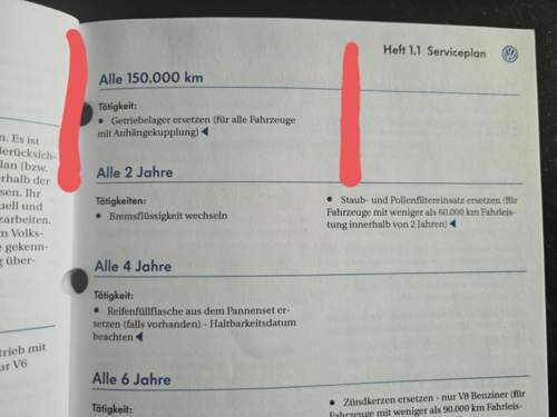

@AlexHHMM schrieb am 3. Juni 2021 um 12:37:36 Uhr:
War nicht sogar ein Motorlager Wechsel beim V8 Teil des 150tkm Service?
Ja, ein Getriebelager ist bei Fahrzeugen mit AHK lt. VW-Wartungsplan alle 150tkm zu ersetzen.
Siehe z.B. auch hier 😉:
@A346 schrieb am 27. April 2018 um 12:50:02 Uhr:
Es können ja maximal gemacht/ausgewechselt worden sein:
Getriebelager (wenn Anhängerkupplung), Bremsflüssigkeit, Kraftstofffilter, Luftfiltereinsatz, Reifendrucksensoren (wenn vorhanden), Reifenfüllflasche (wenn vorhanden), Staub-und Pollenfiltereinsatz.
EDIT: Und hier auch ein Bild aus dem Serviceplan.
Phaeton Serviceplan
Danke, also nicht V8 sondern die Kupplung war der Treiber …
