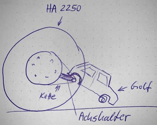

auf dem Golf IV meiner Frau hätte ich auch mal laut Zulassungsstelle 2250 Reifen montieren dürfen. 😉
Andreas
Ab zum Wörthersee....😁😁😁
Das musst du aber nochmal zeichnen, nicht die Höhe ändert sich, sondern die Breite der Reifen😁😁😁
