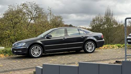

Ich bin auch extremer Komfortmensch, deshalb würde ich mir die 20" Megara nie montieren. Hatte bis diesem Jahr im Sommer immer die 19" Serres und im Winter die "hässlichen" Inspiration. Aber die waren mir doch etwas zu hässlich und ich wollte nun doch etwas wechseln.
Eigentlich wollte ich die Paros haben, aber keine Chance die zu bekommen.
Also habe ich mich anders entschieden, neue Winterfelgen Spirit 18 Zoll und die alten Sommer Serres behalten.
Nun zum Komfort: ich bin unheimlich zufrieden mit den Spirit 18" Zoll, irgendwie sind die sehr leicht, und das Auto fährt sich wie auf Wolken, denke fast drüber nach die auch als Sommerfelgen zu nehmen. Aber die Optik.... Na ja, mal sehen. Tue mal ein Bild rein von meinem Winterphaeton.
Gruß Alex
Phaeton-winter
