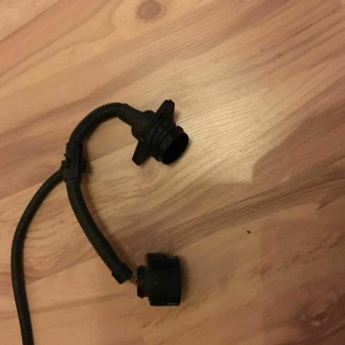

ich hab ein chiptunnig bestellt für mein vw passat 2.0 tdi bj 2006 nur finde ich den druck sensor nicht am Motor wer kann mir helfen.

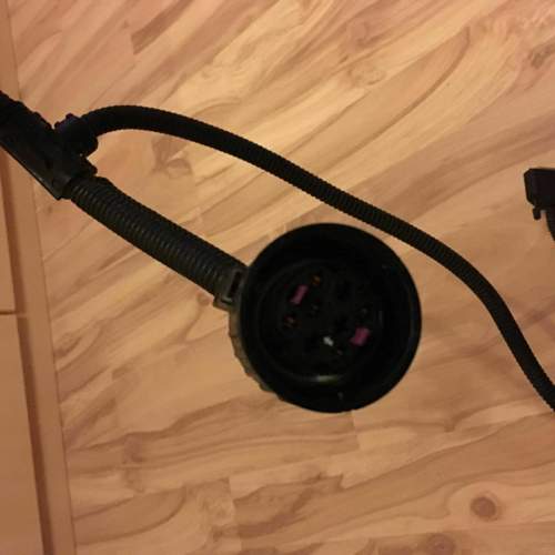

Der ist falsch! Der ist für Commonrail. Der für pd sieht rund aus. Auf den Bildern siehst du den richtigen. Ist von meiner box.

Ich gehe mal davon aus, das es eine tuningbox ist. Welchen Motor hast du denn genau ( mkb??) und was für eine box ist es? Mir ist neu, das man bei den Boxen an den drucksensor ran muss.
Themenstarteram 7. August 2016 um 11:46
mkb ?ein 4 zylinder diesel 2.0 140 ps .......bei mein bmw bin ich damals hatte bin ich an den comon rail drucksensor gegangen mit den kabel
Themenstarteram 7. August 2016 um 11:49
selbst im internet hab ich hoch und runter gegooglet nur was gefunden für nen pumpe düse und die beschreibung die ich mit bekommen habe kannst auch vergessen ......habe über race chip bestellt
Mach mal Foto vom Serviceaufkleber. Ist im Serviceheft oder Kofferraummulde zu finden. Und ja, ist ein pd-tdi bei dem Baujahr. Normalerweise wird die box an dem runden Stecker auf der Fahrerseite am Zylinderkopf zwischen gesteckt. Mkb=motorkennbuchstabe. Deiner wird bmp sein.

Ist das nicht der für Common Rail? Zeig mal den Stecker.
Themenstarteram 7. August 2016 um 18:38
der liegt jetzt in der garage ist ein drei poliger stecker

So sieht meine auch aus. Für meinen CR.
