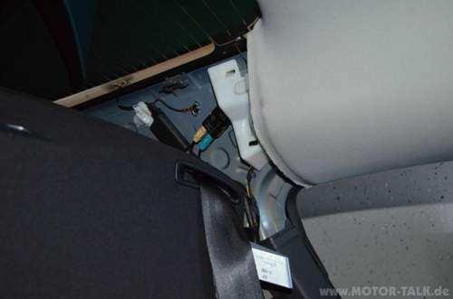

Die C-Säulenverkleidung kannst wie folgt ausbauen.
Die Hutablage kann erst ausgebaut werden wenn die C-Säulen Verkleidungen ausgebaut sind.
Zuerst mit nem Keil die Führungsleiste vom Rollo aushebeln.
Dann die Verkleidung aus der Dichtung lösen.
Dann die Verkleidung einfach zwischen der Heckscheibe greifen und zu dir Ziehen.
Geht etwas schwer aber die geht schon raus.
Schrauben gibt es da keine!
Unten ein Foto wie es dann hinter der Verkleidung aussieht.

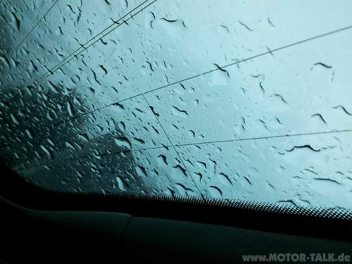

In der Scheibe sind aber die passenden Drähte für DAB zu sehen (bei draufsicht von aussen, links oben unterhalb des Himmels) deswegen will ich nachschauen ob auch ein Anschluß da ist.
Genau so wie auf dem Bild... Die oberen Drähte sollten doch für DAB bzw. DVBT sein.

Die leitungen sieht man zwar von aussen aber es sind keine Kabel da lose vorhanden.

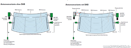

Unten falls noch nicht gesehen wie die Verkabelung bei den Scheiben aussieht

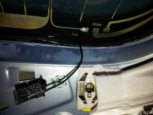

noch mal vielen Dank, habe nun die C-Säule freigelegt.
Leider sind an den Kontakten der Antenne keine Kabel angelötet.
Ich hoffe das ist überhaupt die DAB Antenne, siehe auf dem Bild im Anhang der Draht mit dem Winkel in der Scheibe.
Der Kontakt an der Scheibe von der FM2 Antenne ist mit Black gekennzeichnet, der von DAB (Vermutung) mit BROWN ein weiterer Kontakt an der Scheibe hat keine Beschriftung.

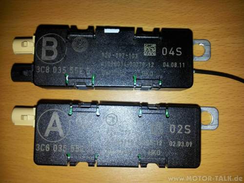

Der reine FM2 Verstärker hat die Kontakte 1-3. 1=FM2, 2 und 3 sind gebrückt. Der FM2/DAB Verstärker hat die Kontakte 1-4. Kann man irgendwo die Beschaltung der Antennenverstärkermodule und der Heckscheibe in Erfahrung bringen?

Teste es mal wie in dem Bild von der Heckscheibe hier im Thread:
1 FM2
2 Brücke mit 3
3 Brücke mit 2 und DAB
4 Kontakt ohne Bezeichnung

die 2 Verstärker Module (A)=FM2 (B)=FM2/DAB
Die nicht beschalteten Drähte in der Scheibe
Die Kontakte an der Scheibe, das Verstärkermodul ist ausgebaut
