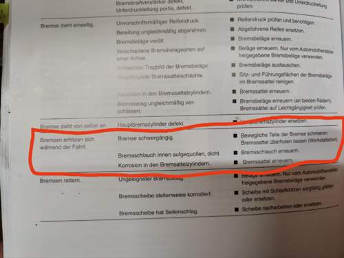

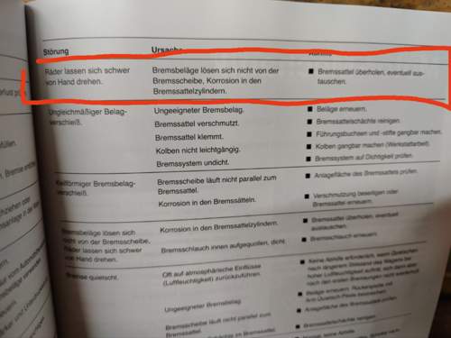

Moin,
Ich hab beim letzten langen Abend im schuppen nachm dritten Bier nochmal das gute Buch von Herrn Etzold genommen und mal aus Spaß nach den fehlern die dort beschrieben sind geguckt.
Und zack, zwei Punkte habe ich gefunden.
Vllt nochmal so als Gedankenanstoß für jemanden. Wenn man natürlich den bremssattel nicht zerlegt, wird man nicht erfahren ob es rost am Hauptzylinder ist bzw war oder nicht...
@Twiddle schrieb am 13. März 2023 um 06:05:43 Uhr:
Moin,
Und wenn beide Bremssättel neu sind, wie bei den meisten die das Problem haben, sind die Punkte überflüssig oder?
Bei den meisten tritt das Problem auch nur verstärkt auf wenn die Feststellbremse aktiviert war. Und ja es wurde alles nach Vorschrift eingebaut und auch die Bremse geöffnte und kalibriert.

Servus,
Hatte vor Jahren meine Bremskolben wegen warmwerdender Bremsen komplett zerlegt, gereinigt und neue Kolben eingebaut. Hat nichts geholfen. Das Schläuche so quellen das sie innen zu sind ist doch eher unglaubwürdig?
