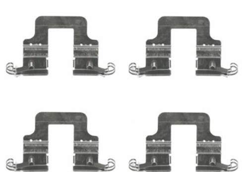

Hallo. Das gibt eine Lösung. Ich hatte bei meinem passat cc 2013 auch warm werdende bremsen hinten gehabt. Ich habe zufällig einen YouTube Video gesehen. (Kuhnt Autoservice gmbh) Da hat der Werkstatt das hier empfohlen. Sieht ihr das Bild.
Das nennen die Werkstätten schweine ohren. Das hilft. Kosten 4 Stück 17 Euro.
Grüße euch Nevzat
Die waren auch gemeint mit "Bosch Bleche". Haben bei ihm scheinbar nicht geholfen.

Unser Passat hat beim Kauf (92.000km) vom VW-Händler hinten neue Scheiben und Beläge bekommen, weil es mit komplett rostigen Scheiben keine HU gab. Damit war alles einwandfrei.
Jetzt hab ich vor einigen Wochen (160.000km) Scheiben, Beläge und Bleche mit Schweineohren (alles von ATE) erneuert und nun werden die hinteren Felgen auch mehr schwarz als die vorderen.
Bremssättel super leichtgängig (ließen sich von Hand zurück drücken), Führungsbolzen komplett i. O., Belagträger gereinigt und geschmiert. Ich meine vorher waren sogar Bleche ohne Schweineohren verbaut.
Wie gesagt, die Führungsbolzen waren bei mir nur gaaaanz leicht verbogen. War nur zu sehen als ich die neuen daneben gelegen habe. Ich habe hinten die TRW Steine verbaut und alles einmal neu gemacht. Also, Sättel mit neuer Vierkantdichtring und evtl. neuem Kolben versehen....Führungsbolzen plus Tülle neu und mit LITHIUMFETT schmieren (kein Plastilube o.ä.) und wenn man ganz viel Bock hat noch neue Bremsschläuche. Bleche mit Schweineohren auch verbaut. Danach war Ruhe und alles wieder I.o. Ich hatte keine Lust auf rumprobieren und immer wieder alles auseinander puhlen. Was also letztendlich den Fehler ausgemerzt hat kann ich Dir nicht wirklich sagen.....gefühlt war es aber erst komplett weg, als ich neue Tüllen und Führungsbolzen verbaut hatte....davor war es schon spürbar besser aber nicht komplett weg.

Bei HU/AU wurde bemängelt dass die Bremse hinten stark verschlissen ist - zusätzlich ist mir erhöhter Verbrauch aufgefallen . Ich habe in der freien Werkstatt meines Vertrauens Scheiben und Beläge wechseln lassen. Verbaut wurden ATE Beläge mit „Schweineohren“/Federn.
In den Tagen nach dem Wechsel fiel mir mehrfach eine heisse Bremse hinten auf. Vorne blieb die Bremse nach einer Fahrt bei 20 Grad, hinten 80 Grad. Nach ersten Recherchen und Gesprächen wechselte die Werkstatt die Trägerplatten von ATE auf die Variante von ATE ohne Schweineohren/Federn. Produkte von TRW, Bosch und co haben alle keine Federn. Die Bremse schleift immer noch. Testweise wurde jetzt der Bremssattel auf einer Seite getauscht - ebenfalls ohne Veränderung. Laut Werkstatt wurde die EPB jedes mal mit Tester ein- und ausgefahren. Führungsbolzen etc gereinigt und geschmiert.
Die freie Werkstatt ist etwas ratlos - wie ich. Es soll jetzt noch geprüft werden ob bei „nicht treten“ der Bremse an der Radbremse druck verbleibt, dann wäre es ein hydraulisches und kein mechanisches Problem.
Hat jemand ähnliches, oder kann einen Tipp geben? Ich wollte nochmal gänzlich weg von ATE (es sind ja dort beide Varianten getestet) und andere Beläge verbauen. Laut Werkstatt sind diese aber Baugleich zu der ATE Variante ohne Federn.

Ich hatte selbiges Problem. Meiner Meinung nach hängt das mit der EPB zusammen. Dass diese quasi immer minimalen Druck auslöst. Ich fahre seitdem ohne AutoHold und ziehe auch nicht mehr die EPB beim abstellen an. Federbleche habe ich auch verbaut und ihm neue Führungsbolzen verpasst. Seitdem habe ich so ziemlich Ruhe.

Danach dann federbleche installiert, Führungsbolzen getauscht und bremsflüssigkeit gewechselt sowie entlüftet.
