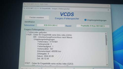

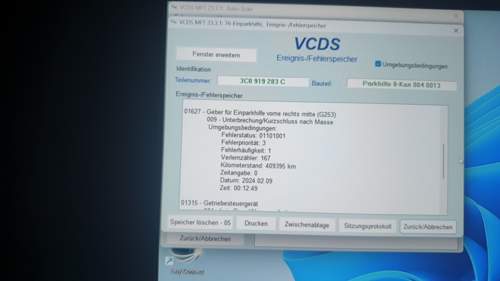

Die beiden alten Stecker in der Mitte und links habe ich weiterhin verwendet , ich komme jetzt bei VCDS unter 076 Einparkhilfe rein, vorher ging das ja nicht.
Es sind drei Fehler hinterlegt, siehe Bilder.

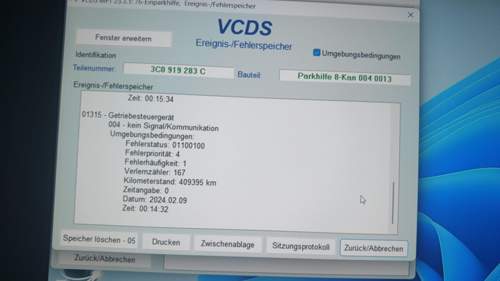

Was heißt bitte Getriebesteuergerät??? Der ist unter "Einparkhilfe" wie kann das sein?

Funktioniert aktuell mein PDC nicht, weil vorne zwei *kaputt* sind ?
Bedeutet einer kaputt, dann keine Funktion?
ja wenn einer nicht geht, ist alles aus inkl RFK.

wegen Getriebe einmal im PDC Stg das DSG entfernen würde ich sagen. Das muss daran liegen. Ist vielleicht wegen Aktivierung PDC durch DSG.
du kannst die Sensoren auch untereinander tauschen um zu schauen ob es am Kabel liegt. Die Funktion ist immer gleich. vorne der Grill geht ja einfach raus. Da sind schon mal 2. komisch. Das sind ja auch die beiden, die als nicht erreichbar gemeldet werden.
Okay danke, wenn also eine nicht geht, sind alle aus, das ist gut zu wissen.
Der Wagen hat weder eine Rückfahrkamera, noch ein DSG Getriebe, es ist ein 6 Gang Schalter.
Frage mich, wieso da einfach Getriebesteuergerät in dem Bereich für "Einparkhilfe" steht, der müsste dann doch eher das PDC-Steuergerät als Fehler zeigen?
Vorne waren die beiden Kabel nicht dran an den jeweiligen PDC's. Ich habe es dran gemacht, nur noch mitte rechts wird als Fehler angezeigt neben dem Getriebesteuergerät.
Dann werde ich morgen mitte LINKS mit mitte RECHTS tauschen, bin gespannt, ob der Fehler mitwandern wird.

da ist doch eine alte Codierung im "neuen" Stg drin. Da muss das DSG sehr wahrscheinlich raus.

Ich habe den einen großen gelben Stecker abgeknipst, danach habe ich den Stecker vom Schrott drauf gelötet.
Der Wagen wurde danach etwa 1800 Km gefahren, kam dann wieder nach Hause. Ich fuhr mit dem Wagen und stellte zu meiner Verwunderung fest, dass das PDC jetzt funktioniert, obwohl vorher der Fehler vorne mitte rechts PDC mehrmals kam.
Vielleicht war nur Wasser drin o.ä.?
Seit dieser Fahrt funktioniert das PDC bisher gut
