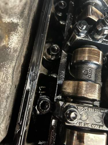

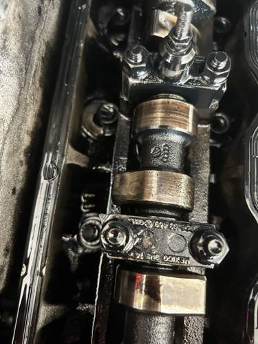

so, alle 7 hydros in Ordnung, nur eines hat sich in den kopf reingefressen. 2 stunden herum getan um es rauszubekommen.
Ventilsicherungskeil bestellt kommt morgen, dann versuchen wir es mit dem kopf wenn nicht brauch ich einen neuen kopf. Leider ist es bissl zerkratzt dort wo der hydro sich reingefressen hat
anbei das foto von der nockenwelle

Was war denn am Kopf überhaupt reingefressen? Das geht doch gar nicht?
Die Nockenwelle hat nicht gefressen, die Härtung noch vorhanden?
@Wolf-Dietmar schrieb am 12. April 2024 um 20:02:39 Uhr:

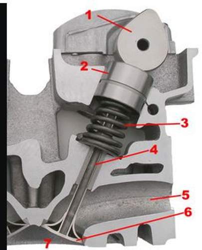

also dort wo die hydros rein kommen, da war ein teil vom hydro stecken geblieben, quasi beim ventil stecken geblieben.
ich vermute das dort leider jetzt ein spiel ist und ich wahrscheinlich einen neuen zylinderkopf brauche.
Wie soll denn bei dieser engen Passführung aussen am Hydro Spiel entstehen?
Wenn sich was abnutzt ist es meist eine schlecht gehärtete Nockenwelle.
Sowas?
https://www.youtube.com/watch?v=si_FdQzZTPw
Hydro
