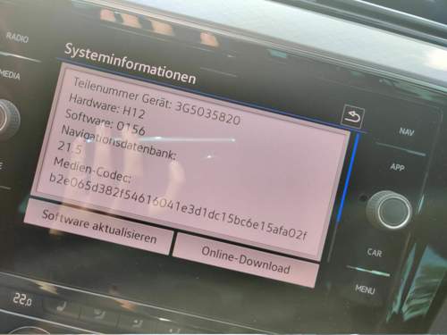

Meiner wurde am 21.8.2020 zugelassen, Anfang August 2020 produziert. Auch einer der “letzten” MJ20. Aber ich habe 0156. Deshalb meine Frage.

Deiner ist noch nicht dran?
Meiner ist ebenfalls von 7/2020.
Teilenr. …816
Nach dem Update wurde daraus …816B

Das mag sein, hat evtl mit den Ausfällen des gesamten Infotaiment System zu tun.
Laut dem Händler gab es aber seitens VW ein PI über das "Problem"
Ehrlichgesagt bin ich froh das, dass AIC nun das Anzeigt weshalb ich es bestellt habe....
