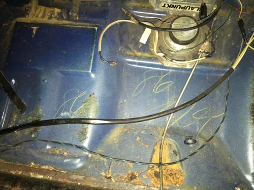

Oder noch einfacher mit Ölkreide. ;)
Nach dem Lackieren wurden bestimmte Informationen mit Ölkreide in den vorderen Kofferraum geschrieben. Auf dem beigefügtem Foto eines 5/1967 Käfers galt der Code 124 für die platingraue Kunststoffausstattung und die 86 für die "Mehr"Ausstattung OHNE Ausgleichsfeder. Die 86 stand zweimal, weil es gleichzeitig der Code für den 1200A war. Der einzige Käfer ohne Ausgleichsfeder.
Die Schrift war je nach Lackfarbe in gelb und weiß bei dunklen Farben und blau bei hellen Farben.
Wer einen wirklichen Originalkäfer hat, der nie lackiert wurde kann mal nachschauen.
Von 67 bis 62 ist es für mich belegt. Wäre interessant wie weit es zurück reicht und wie lange mit der Methode in Wolfsburg gearbeitet wurde.
Georg
5/67

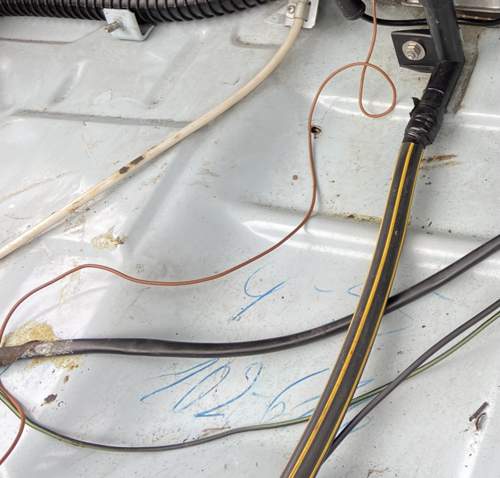

Für August 1968 kann ich das auch bestätigen.
Hatte mich immer gefragt was für einem Zweck diese Zahlen dienten. Wieder was gelernt.

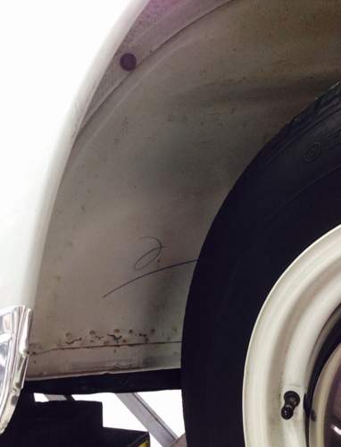

Ich habe in dem Bereich noch originallack, kann aber nichts vorfinden. Was natürlich nicht heißt, dass es mal jemand weggewischt haben könnte... 01/1960
Vielen Dank für Deinen Beitrag @Jan_MUC. Damit ist das Modelljahr 1968 auch sicher.
@Beetle1960 das kann durchaus sein. Sieht ja auch nicht so toll aus die Kritzelei. Sie ist vermutlich mal einem gründlichen Autoputz zum Opfer gefallen. Die Geschichte der Zahlen kennt auch fast niemand. Für mich sind sie genauso oder noch wichtiger wie die oft ungenaue Urkunde von VW.
Vor der Resto - auch im Originallack - hatte ich diese Markierung im rechten vorderen Radhaus. Vielleicht auch etwas in der Richtung. (65er Standard)
Käfer (aus erster Hand) ist momentan nicht zuhause - ich schau bei nächster Gelegenheit.
Hoffentlich weiß ich dann noch, in welchem Fred das ist! :D
