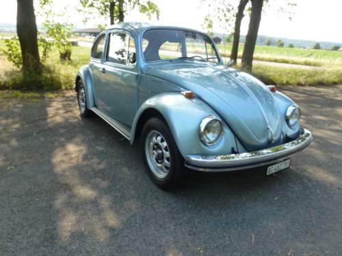

Hallo liebe Käfer-Gemeinde
Mein erstes Auto war ein Käfer 1300 mit 44 PS Motor, Jahrgang 1971.
Jetzt fast 50 Jahre später trage ich mich in einem Anflug von Nostalgie, mit dem Gedanken mir wieder einen solchen Käfer zuzulegen, also 1300er mit 44 PS Motor.
Heute habe ich mir einen angesehen (Jahrgang 1972) und Probefahrt gemacht.

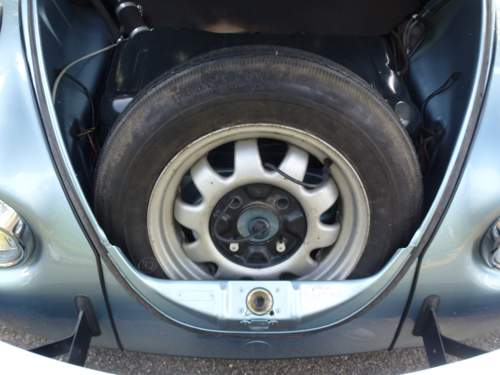

Dabei sind mir die Felgen aufgefallen. Zuerst dachte ich, die seien nachgerüstetes Zubehör. Das Reserverad trug aber noch den Original Diagonal Reifen. Es handelt sich um Stahlfelgen.
Kennt die jemand und weiss von wann bis wann die verbaut wurden oder ob die damals schon Spezial-Austattung waren?
Danke für erhellende Inputs.

Gratulation und viel Spaß beim Käferfahren! Schön, dass unsere Gemeinde sich vergrößert. Gerne kannst Du viele Fotos von Deinem neuen Schatz einstellen. Es gibt sogar hier irgendwo einen Thread dazu.
Allzeit gute Fahrt!
@VolkerIZ schrieb am 5. Juni 2023 um 17:34:51 Uhr:
Da sucht einer irgendeinen Käfer mit 44 PS und findet zufällig einen der Weltmeister-Käfer mit kurzem Vorderwagen, über den woanders seitenlang diskutiert wird, ob es ihn überhaupt gibt. Wenn der keine ganz großen Mängel hat: Kaufen und freuen.
Ich muss hier nachhaken...
Ein Weltmeister-Käfer war doch der 1302. Und zwar nur der 1302. Aber den 1302 gab es doch ausschließlich mit dem langen Vorderwagen (liegendes Reserverad, McPherson-Federbeine). Wie kann es also einen Weltmeister-Käfer mit kurzem Vorderwagen gegeben haben?
@schleich-kaefer
.... guckst du hier:
@Traction54 schrieb am 6. Juni 2023 um 11:18:32 Uhr:
Habe heute den Generalimporteur VW für die Schweiz, AMAG Group AG, angefragt ob es den Weltmeister in der Schweiz auch als 1300er gab. Dies wurde mir vom derzeitigen Leiter Group Communication bestätigt. Es gab ihn also ausserhalb Deutschlands auch als 1300er mit 44 PS Motor. Dann ist das wohl so einer, den ich da gestern Probe gefahren habe.
... den Rest musst du bei VW erfragen.
Evtl. findet man dort noch einen Mitarbeiter aus der Marketing Abteilung, die sich das 1972 so ausgedacht haben ....
Fakt ist, dass es außerhalb von Deutschland den "Weltmeister Käfer" auch als 1300er gab.
Siehe auch bei sebeetles.com
der "Stevie"
Der "Weltmeister-Käfer" war schlicht der, der das FORD Model T in der Fertigungszahl mit 15 007 034 Stück überholte. Das war ein 1302 S im Februar 1972.
An die Ausführung dieses Fahrzeuges angelehnt, gab es dann wohl eben eine Sonderserie...
@Naxel63 schrieb am 15. Juni 2023 um 16:16:49 Uhr:
Dieser Teil der Geschichte war mir sehr wohl bekannt, aber dass es etwas anderes als 1302 als "Sondermodell Weltmeister" verkauft wurde, war mir ganz neu. Daher Danke an Stevie für den Verweis.

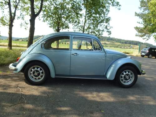

Themenstarteram 30. Juni 2023 um 19:52
Hier also einige Fotos. Habe heute die Schaltstangenmuffe ersetzt und jetzt geht die Schaltung schön knackig wie es sein muss.
