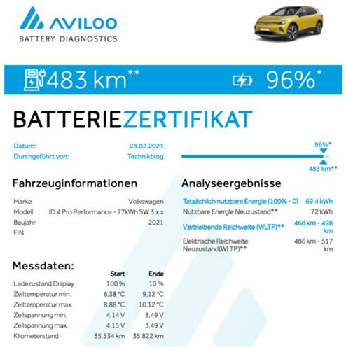

Hatte die Tage erst den Enyaq leer gefahren und komplett voll geladen.
2% im VC sind ~7% im Batterie Steuergerät und 100% im VC sind ~95% im Batterie Steuergerät. Somit sind 100% im VC eigentlich nur 90% real. Also hat man bei einen 77kwh Akku nur etwa 70kwh.
Was auch andere Firmen bestätigen und erklärt, wieso die Reichweiten teilweise Recht gering ausfallen.

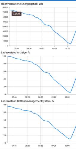

Die Prozente des Batteriesteuergerätes beziehen sich auf die Brutto-Kapazität, da sieht man den oberen und unteren Puffer. Anzeige ist Netto. Wobei im unteren Puffer noch eine Notfahrreserve von 2-3 kWh enthalten sein soll, das sagen Akkuspezialisten, die Degradation analysieren und das passt auch zum Test vom ADAC, der mit 0 Prozent der Anzeige noch 30km gefahren ist. Meiner hat laut OBD eine nutzbare Kapazität zwischen 74 und 75 kWh, das schwankt immer etwas. Die OBD-Werte passen dabei auch exakt zu den Verbrauchswerten (Langstrecke ohne Pause), sind also plausibel.
@MaxLustig schrieb am 08. Feb. 2024 um 22:56:37 Uhr:

Das die Anzeige im VC eher 0 anzeigt, als das er tatsächlich leer ist, ist vermutlich eine Stille Reserve. Bestätigt aber, das man im Anzeigebereich von 0-100% nicht die angegebenen 77kwh netto zur Verfügung hat.
Aviloo hat dem 77kwh Akku neu Grade Mal 72kwh zugeschrieben und unter anderem der ADAC auf den du dich beziehst, nutzt das Tool.
Ich konnte noch nie 58kwh bei uns rein laden. Rechne ich aber mit den Werten aus dem Steuergerät, sprich das ich in Summe ~10% nicht nutzen kann. Würde ich bei tatsächlich 100% etwa 58kwh erreichen.
Brutto kann man nicht auslesen, ist aber neu bekannt mit gut 82 kWh (12×6.85). Der obere Puffer sind 4 Prozent und der untere 5 bis 5,5, lässt sich per OBD auslesen. Ergibt rund 74,5 kWh im Neuzustand netto. Genau das was meiner im OBD vollgeladen als Kapazität anzeigt und das auch mit den Verbrauchswerten zusammen passt. Meiner hat aber auch noch nicht so viele Kilometer und jede Batterie wird immer auch etwas anders sein.
mal eine Beispielfahrt von 100 auf 5 Prozent ohne Standzeiten: Start mit Anzeige 99,6 %, BMS 95,6 % und 74525 Wh Energiegehalt, am Ladepunkt dann 5,1 % Anzeige, 10,4 % BMS und Rest 4150 Wh. Also 85,2 Prozent BMS und 70375 Wh verbraucht, ergibt eine BMS-Kapazität 82,5 kWh für diesen Zeitpunkt, ziemlich genau das angegebene Neu-Brutto.
