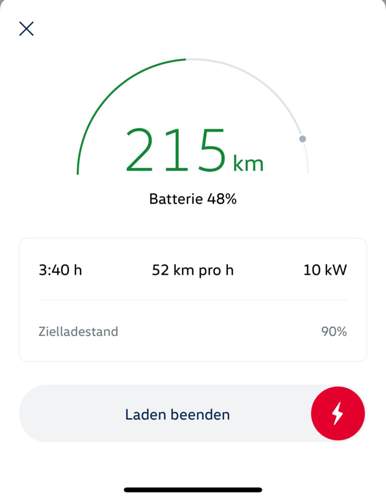

Also, in meiner Volkswagen APP mit dem zugehörigen ID7 kann ich den Zielladestand nicht ändern. Das Feld ist ausgegraut.
Geht das bei jemandem?
Zeig uns bitte mal einen Screenshot. Ich kenne das so nicht und bei mir geht das, wie ich schon geschrieben hatte.
Feld wundert mich, da das ein Slider ist, den man bewegen kann.
Bei mir ist es ausgegraut, wenn ich an einem gespeicherten Ladepunkt mit manuellen Einstellungen (50% sofort laden; 80% laden bis xx Uhr) usw. lade. An nicht gespeicherten Ladepunkten funktioniert es.
Du musst dann auch in den Ladeort gehen, wenn Du es verstellen möchtest. Das geht, leider wenig intuitiv, unter Abfahrtszeiten.
Das mit dem ausgegrauten wundert mich aber. Ich kann alles einstellen, aber es wird nur das aktiv, was gerade zum Standort des Autos passt (Ladeort, oder allgemein).

Unter der Einstellung (siehe Screenshot) kann das Ladeziel nicht angepasst werden.

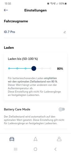

So mache ich das und so funktioniert es zuverlässig:
Generelle Ladegrenze einstellen:
- Hauptseite
- Einstellungen
- Laden - Slider einstellen
- oben rechts speichern
(Das geht auch unter dem Lademenü? Wieder etwas gelernt.)
Ladeort:
- Abfahrtszeiten
- Ladeort unter „Laden“ auswählen
- oben rechts auf das Zahnrad
- Slider einstellen
Am Ladeort lässt sich der Ladestand nur so anpassen und das gilt dann eben auch genau für den einen Ladeort.
Die allgemeine Einstellung gilt nicht für den Ladeort und wird am Ladeort auch nicht wirksam.
Die Einstellungen werden als neue Grundeinstellung übernommen. Wenn die Ladegrenze über der Grenze für „battery care“ liegt, wird die Grenze nach dem Ladevorgang auf den „battery care“ Wert reduziert.
So funktioniert das ganze, bei mir recht zuverlässig.

verstehe auch nicht was gemeint ist. Wenn ich lade egal wo und wie kann ich das LAdeziel in Prozent durch eine Schieberegler einstellen (siehe Anhang). Das ganz wird auf der Startseite unter Einstellungen gemacht.
Screenshot-20250401-133211-volkswagen
Genau. Es gibt die allgemeine Einstellung, die immer greift ausser an Ladeorten. Das ist nicht direkt auf der Startseite, sondern im Untermenü Einstellungen. Damit ändere ich die Grundeinstellung UND den aktuellen Ladevorgang.
Für Ladeorte gibt es dann eigene, davon getrennte Einstellungen.
Und direkt auf der Startseite, also mit Klick auf die aktuelle Reichweite / Ladestand, wo es Michael vermutlich im laufenden Ladevorgang erwartet hat (mir ging's anfangs jedenfalls so), geht diese Anpassung nicht.
