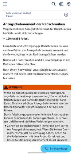

Leider konnte ich den Wert für das richtige Anzugsdrehmoment der Radschrauben beim ID.7 pro mit 19" Zoll Sommer Alufelgen nirgends finden. Das elektronische Handbuch gibt da leider auch keinen Hinweis.
Vielleicht kann mir da jemand weiterhelfen?

120n Nm lt. el. Boardbuch - steht im Abschnitt "Rad wechseln".
Die Überschrift wird in der Suche in einer Art HTML Code angezeigt.
Bild #211502885

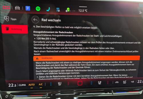

Danke für die Info.👍
Auf die Idee in der App nochmal zu gucken bin ich natürlich nicht gekommen. In der Hilfe im Infotainment war dazu leider nichts zu finden. 🫣
In der digitalen Anleitung im Fahrzeug gibt es die Info auch:
