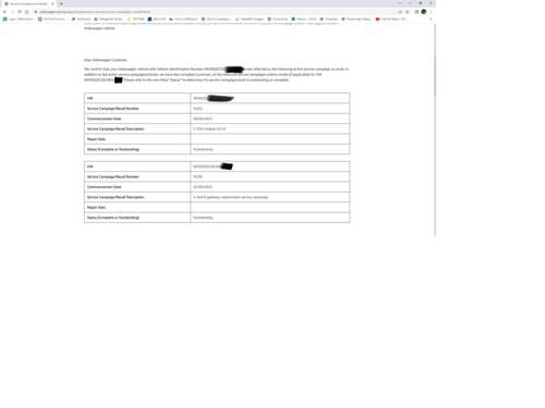

Rückruf an meinem auto seit gestern. 91 DR.
Ersatz gateway.
Endlich eine lösung für leute mit altem gateway B.
Dadurch ist es ihnen endlich möglich, neue software zu aktualisieren

Na endlich kommt Bewegung in die Gatewaythematik. Hat ja auch lange genug gedauert. Mit einer billigen Softwarelösung, wie von VW lange Zeit geplant, hat es wohl doch nicht funktioniert. 😉.
Es gibt jetzt auch eine TPI 2070175/1 dazu. 79 Seiten lang, ist wohl nicht so ohne 😁
@Kickz
Manchmal sagt das TPI, welches gateway darin platziert wird.
In kombination mit dem austausch gibt es auch andere steuergeräte, die ebenfalls aktualisiert werden?
bei mir wurde aufgrund vieler reklamationen im Oktober 2022 das gateway von B auf C ausgetauscht
Möglicherweise wurde dies nicht ordnungsgemäß bearbeitet, so dass ich diesen rückruf noch habe oder ein anderes Modell für autos bis Baujahr 2020 platziert werden muss..
Laut TPI wird verbaut:
Diagnose-Interface für Datenbus (Gateway)
5WA 907 530 N
Es werden noch diverse Steuergeräte aktualisiert und bei Bedarf die OCU ersetzt.
