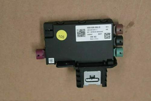

USB-HUB haben die Fahrzeuge drin, die mehr als eine USB-Buchse haben. Sieht so aus wie im Bild. Der HUB übernimmt die für Carplay nötige Emulation. Bei älteren Modellen mit keinem oder nur einem USB-Anschluss benötigt man hingegen in der Tat eine spezielle Carplay-fähige Buchse.
Usb-hub
