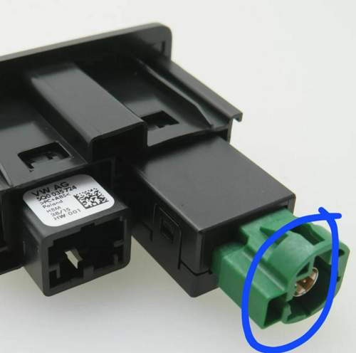

USB Aux-in Kabelsatz: genau diesen namen einfach auf ebay suchen,dann das günstigste bestellen, achtet darauf,dass beim grünen fakra-eingang ein kleiner 2-Pin stecker an der seite dran ist,dieser wird für Applecarplay benötigt (siehe foto),
Usb-Buchse: 5G0035222E (diese am besten direkt bei vw bestellen,kostet dort nur die hälfte als bei ebay...wieso auch immer),
Spezielle USB-Buchse wird für Carplay nur benötigt wenn kein USB-Hub verbaut ist. 350€ für die Unit ist schon sehr günstig, aber dafür ist sie ja auch eigentlich nicht für den europäischen Markt zugelassen.
Von sowas wie einem usb-hub höre ich das erste mal,was soll das denn sein,bzw woran erkennt man das? In meinem fall hatte ich bspw. Nirgends eine usb-buchse,im ablagefach war nur eine kunststoff blende drinne.
@Th3d0g3 schrieb am 10. Februar 2022 um 16:33:34 Uhr:
Der HUB ist eine Art Verteiler. Gibt ja auch Golf 7 die z.B. 2 USB Buchsen verbaut haben.
