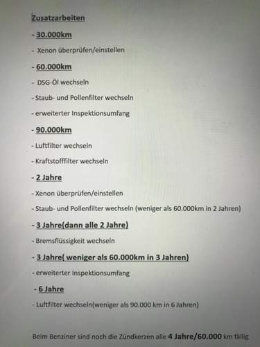

Ob er 6 oder 7 Gänge hat, bekommt er doch selbst ohne ERWIN raus 😉
Und bei 6 Gängen im GTD kann es nur das DQ250 mit 60.000 km Wechselintervall sein.
@pafec
Anbei die Zusatzarbeiten:
Zusatzarbeiten
Erstmal danke für die schnellen Antworten.
Das Auto war erst für die Inspektion angemeldet und die nette Dame an der Anmeldung war scheinbar nicht so bewandert, was Inspektionsarbeiten angeht. Bei der Abgabe habe ich auf den anstehenden Getriebeölwechsel hingewiesen, und der Werkstattleiter wusste Bescheid, dass bei dem 6 Gang DSG bei 60.000 km Öl gewechselt werden muss. Er wollte es sicherheitshalber anhand der Nummer noch einmal genau checken.
Außerdem mussten noch die vorderen Bremsen gemacht werden, dann stand auch der neuen Plakette nichts mehr im Wege.
