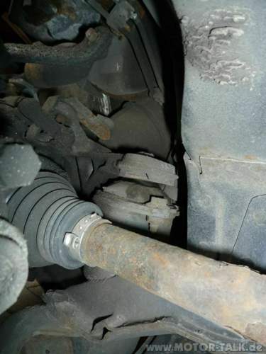

Denke, das jetzt die Ursache für das Problem beim ruckeln im Lastwechsel gefunden zu haben.
Vielen Dank für den Tipp an GeTI !!!
Vielen Dank an alle anderen die sich mit meinem Problem beschäftigt haben.
Motorlager vorne konnte durch rütteln des Motors mit einer Hand deutlich bewegt wurden.
GeTI Du hast bei Dir ja nur das vordere Motorlager gewechselt, schau dir die äußeren auch mal an.
bei mir sind die beiden äußeren hauptsächlich dafür verantwortlich. Das vordere bewegt sich nur minimal.
Werde alle 3 Tauschen und dann berichten , ob der Fehler jetzt komplett weg ist.
2 Bilder von den äußeren Motorlagern
1 Video vom Motorlager rechts
http://www.youtube.com/edit?ns=1&video_id=wMmwHBQBNMk
Die Dinger sehen bei dir nicht mehr gut aus, aber auch nicht völlig kaputt. So weit, wie du deinen Motor bewegen kannst, geht das hier aber nicht. Es kommt mir zumindest nicht so vor.

@GeTI Hast du keine seitlichen Lager und eins vorne?
Ich habe gerade mal nach den Motorlagern geguckt. Ich habe vorne eins und hinten/seitlich zwei.
Man sieht aber so gut wie nichts von den Teilen. Oben ragt der Motor und andere Teile drüber und sie sitzen in einem geschlossenen Topf. Lediglich das linke Lager (Fahrerseite) konnte ich von unten seitlich halbwegs ablichten.
http://data.motor-talk.de/.../motorlager-links-3946941167648733799.jpg
Selbst am vorderen Lager, kann man durch Gucken den Zustand nicht erkennen, weil es von Blechteilen verdeckt wird.
Das originale Lager, welches ich vorne ausgebaut hatte, sieht für mich auch nicht defekt aus. Es ist nur minimal weicher als das billige Teil, was ich nachgekauft habe.
Ich habe gerade noch mal am Motor gezerrt. Da kann ich kein defektes Lager feststellen. Wenn überhaupt, dann gibt das rechte Lager etwas mehr nach, aber das ist minimal.
Ich habe dann mal mit angezogener Handbremse und geöffneter Motorhaube vorsichtig angefahren und habe versucht den Motor dabei unter der Motorhaube hindurch zu beobachten.
Auch das sah für mich unauffällig aus. Ich kenne es von einem alten Renault 21, bei dem der Motor beim Anfahren gefühlte 5 Zentimeter zurück gekippt ist. Zumindest ist der Schaltknüppel beim Lastwechsel entsprechend weit vor und zurück geschlagen.
Naja, ich hab dann noch mal auf Verdacht hin den Massekontakt am Motor gelöst. Der sah aber auch gut aus. Ich habe ihn trotzdem vorsichtshalber leicht abgeschliffen und wieder befestigt.
Das habe ich in erster Linie gemacht, weil der Anlasser ab und zu mal nicht durchdreht, sondern abgewürgt wird. Daran hat sich nun aber auch nix geändert.

Das mit den Motorlagern passt meines erachtens voll und ganz auf mein Problem.
Bin jetzt kein Physiker aber ich ich erkläre das so:
Beim beschleunigen drückt sich der Motor Richtung Fahrer und beim gaswegnehmen wieder in die
andere Richtung (Scheinwerfer) und bleibt in seiner Ausgangsposition stehen bis wieder stärkere Bewegungen in Form von gasgeben, bremsen oder Unebenheiten der Straßen auftreten. Ein ganzes Lager hat wenig Spiel in jegliche Richtung.
Ein defektes Lager mehr , dadurch mehr bewegung ín den gegenüberliegenden Richtungen.
Deswegen ist das ruckeln im unteren Drehzahlbereich , weil im oberen hat der Motor mehr Kraft den Motor in Richtung Fahrer zu halten . Er bekommt nicht die möglichkeit nochmal in die andere Richtung zu
schwenken. Untertourig und gasgeben kommt er einmal Richtung Fahrer und sofort mangels Drehmoment wieder zurück .
