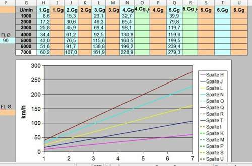

@Dodo32:
Das 4+E macht den Golf nicht langsamer, sondern schneller! Grund sind 4 kurze Gänge (1-4) und der 5. Gang ist sehr lang, weshalb damals bei getunten 8V, 16V und G60 Motoren dieses Getriebe beliebt war. Bei starker Motorleistung kam auch in dem langen 5. Gang noch einiges 😁
Das 7G war eins der Pirelli GTI-Getriebe, welches aber komplett kurz übersetzt ist inklusive Achsübersetzung. Aber über Getriebe könnte man hier lange diskutieren, denn da gibt es bestimmt mehr als 20 verschiedene Möglichkeiten von Getrieben, die beim 1er (mit Cabrio) und 2er Golf/Scirocco eingebaut waren. Ich denke, das steht hier eh nicht zur Debatte.

Original geschrieben von Cabrioracer-Tr
@Dodo32:
Kommt darauf an. Wenn wir über das 4T an einem moderat(!) getunten Sauger reden..., wird das Ding langsamer bzw. ist einem gleichstarken mit ACD unterlegen. Ich hab Dir mal einen Screenshot vom 4T angehängt. Im 4ten bei 6.000 Touren 200 km/h... 🙄. Weist Du wieviel Leistung da anliegen muss?
Ab 200 PS aufwärts dürfte sich vieles relativieren, aber auch 200 PS ändern nichts an den Schaltsprüngen die definitiv nicht Saugertauglich sind. Zumindes nicht, bei unseren Motoren. Ein guter Freund von mir fährt einen AMG C 55. Ich hab die Übersetzungen in eine Drehzahl / Geschwindigkeitsdiagramm eingetragen und Du wirst es kaum glauben.., ist im Prinzip ein 4T. Dumm nur, dass der AMG 360 PS hat. Auch lohnt ein Blick in's Leistungsdiagramm. Der Motor hat bei 3000 Touren schon mehr Leistung als 2 16V's 😁. Dadurch relativieren sich auch die Schaltsprünge.
Ich hab mir ein Getriebe passend zum Motor konfiguriert und ich sehe dazu auch keine Alternative. Getriebe ist das A+O beim Saugertuning.
