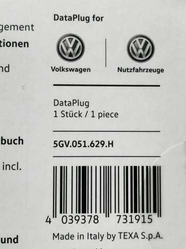

@comixmix Es kann sein, dass du da einen "falschen" DataPlug bekommen hast. Es scheint da wohl zwei verschiedene Versionen, die aber beide beinahe identisch aussehen, zu geben. Einer der DataPlugs ist für VW PKWs und die VW Connect und der andere nur für die VW Nutzfahrzeuge und diese ConnectedVan App.
Hart.
Ist auch saublöd gemacht, da die Verpackung des Dataplugs wohl für die PKW als auch die Nutzfahrzeugvariante gilt.
Ich habe mal die Bestellnummer aufgenommen. Wenn diese mit D enden sollte, ist es die falsche Nutzfahrzeugvariante.
@DerPixelbunny schrieb am 25. August 2018 um 17:29:34 Uhr:
Ja genau das ist es, den Plug den mein Vater bekommen hat, hat ein D am Ende. Schön, das einen der Fachmann den falschen Data Plug mitgibt. Naja, und das die App nicht so etwas als Hinweis gibt, ist auch sehr schwach.
