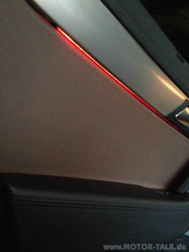

Die fotos werden leider nicht so gut da vom handy aber in natura schaut es sehr schön aus und past sehr gut zum rest der beleuchtung von schalter und knöpfen bei rot.Habe heute nochmal ein bild gemacht.

Hier mal ein bild von beiden nur schaut es in natura besser aus die bilder sind nicht so gut geworden. Gruß

Bei der ambiente beleuchtung ist das anders die kann man einfach tauschen ohne das sie durchbrennen.Ich habe meine ein knappes jahr drin und alle leuchten gehen noch tadellos.
Ich habe meine auch zum standlicht (innenraum beleuchtung) dazu geschaltet.Also sie leuchten sobald ich das licht/standlicht anmache auch waerend der fahrt in rot bei mir.Finde ich sehr schön. LG

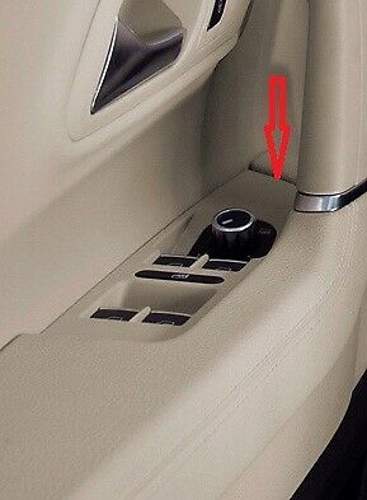

Die "Explosionszeichnung" suggeriert mir, dass die elektrische Fensterheberschalteinheit "nur" ausgehebelt werden muss? Gilt dies für vorne und hinten? Hintergrund meiner Frage: Ich würde, wenn dies so einfach geht, gerne meine Standard-Schalter gegen die Chromvariante austauschen UND die Ambientebeleuchung mitverbauen wollen.
Beste Grüße...
@Polmaster: Beim CC musst du an der Vorderseite der Schalterblende hochhebeln, da sitzt eine Klammer. Wenn du an der Hinterseite hebelst, bricht ein Kunststoffhaken weg, dann hält die Blende nicht mehr.
