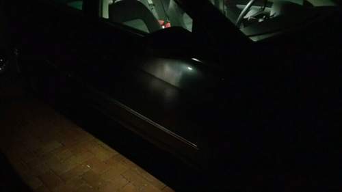

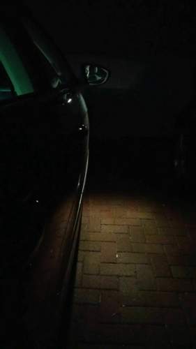

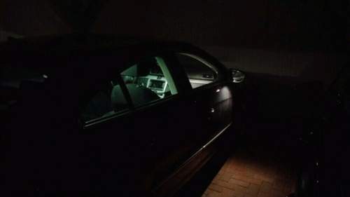

Frische Bilder aus dem Carport mit den Hypercolor-Paket Set für den Passat CC in 4000k. Der Unterschied zu den herkömmlichen Funzeln ist deutlich sichtbar. Im Original noch heller.

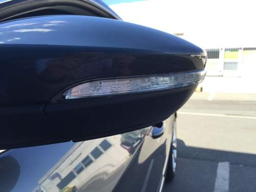

Habe die umfeldbeleuchtung schon seit Januar dieses Jahres auf LED umgerüstet. Wie schon erwähnt ist bei mir auch eine dieser Rastnasen abgebrochen. Mir ist die Tage aufgefallen, dass das blinkerglass innen beschlagen ist.
Könnte eventuell diese abgebrochene Rastnase dies verursachen? Hat es jemand von euch auch?

@Polmaster: Ist bei dir nun die Umfeldbeleuchtung 4000k, so wie auf den Bildern zu ahnen ganz neutralweiß, ohne Gelbstich?
die 4000K ist definitiv neutralweiß, ohne Gelbstich, vor allem außen. Hab einen silbernen Variant mit der gleichen Innenausstattung und den gleichen Sitzen wie polmaster und da wirkt das Innenraumlicht nur von außen so, als hätte es einen leichten Grünstich, weil es so hell ist und deshalb die grünliche Färbung der Fenster einen falschen Eindruck vermittelt.
am 8. Mai 2016 um 12:01
Also müsste dann 4000k für die Umfeldbeleuchtung auch von aussen "stimmig" und heller aussehen?
Meine Farbe: Islandgrau Perleffekt mit Xenon.
ja absolut. Wahrscheinlich ist es minimal gelblicher, würdest du es direkt neben die Kennzeichen-LEDs hinten halten. Aber bei meiner silbernen Außenfarbe sieht es absolut weiß und edel aus.
@Cruisingpassat
Habe die gleiche Farbe. Wie Martin bereits schreibt, neutralweiß, durch die grün getönten Scheiben leicht grünlich.

Ich vermute mal ganz stark, das dieses durchsichtige Plastiknäschen auch einen gewissen Schutz vor eindringender Feuchtigkeit bietet. Ich werde das auch mal beobachten. Ein Ersatz des unteren Gehäuse inklusive Blinkerglas kostet um die 40 Euro.
