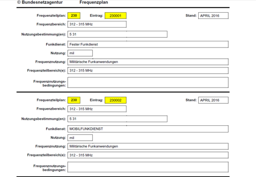

Da ich im Nachhinein keine Probleme mit der Frequenz bekommen möchte habe gerade mit der Bundesnetzagentur telefoniert.
Laut Aussage von dem Mitarbeiter ist die Frequenz von 315 Mhz "nur " für das Militär.
Er gibt das jetzt an den Bereich Marktforschung weiter und die werden sich dann bei mir melden.
Es könnte sein das die Zulassung dann hinfällig ist oder VW die Fahrzeuge auf den normalen Frequenzbereich nachrüsten muss.
Mal abwarten was ich für eine antwort bekomme.

Die Zurückziehung der Einzelgenehmigung wäre ein Paukenschlag. Dann bekommt aber auch der TÜV-Nord in Essen Probleme
Mein RNS510 läuft ohne probleme. Ich darf jedoch nicht am Lenkrad die Telefonstummtaste drücken, dann verharrt das Radio im Telefonmodus. Es funktioniert dann erst wieder am nächsten Tag richtig.
Was bei meinen RNS510 auch funktioniert ist, dass ich DVD wärend der Fahrt gucken kann. Das darf auch nicht sein. Klar tuen viele diese Sperre rausmachen aber wenn ich von VW ein Radio geliefert bekomme, darf das zumindest so nicht sein. Das ist doch ein Sicherheitsmangel.
Das mit der Meldung bei der Bundesnetzagentur finde ich gut. Vielleicht passiert dann ja da was.
