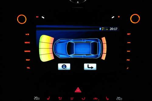

Sorry, habe bisher noch nie (zusätzlich) auf den Knopf gedrückt. Wenn ich dran denke, teste ich das morgen mal. Im RMT400 kann man aber auf das Kamerabild tippen und bekommt dann die OPS-Anzeige. Dort gibt es dann auch wieder einen Button, mit dem man zur Kamera zurück kommt.
Das OPS-Bildchen (und die Hindernissdarstellung) finde ich persönlich aber, genauso wie die Klimaanzeige, wirklich häßlich. Aber das schadet natürlich nicht der Funktion und ist eher subjektiv.

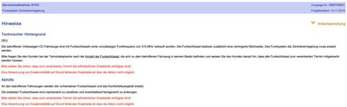

Bezüglich der Schlüssel habe ich nächsten Donnerstag einen Termin im örtlichen VW Autohaus. Xenon Scheinwerfer schwitzen leider auch. Werde ich ebenfalls reklamieren.

Fernbedienung nur aus max 2m Abstand zum Fahrzeug. Hier bin ich noch auf weitere Informationen von hier gespannt.

So, war eben noch mal unterwegs. Wenn ich während die RFK aktiv ist das OPS-Knöpfchen in der Mittelkonsole betätige kommt beim RMT400 einfach "Kein Videosignal". Da wird er auf AV umschalten, schätze ich. Bild siehe Anhang. Drücke ich erneut kehrt die Anzeige zur RFK zurück.
Außerdem im Anhang: Die wirklich häßliche Darstellung der OPS. Nur der Vollständigkeit halber.
