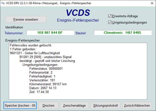

Luftfeuchtigkeissensor kombination mit Regensensor und Lichtsensor (5Q0 955 559A) getauscht, jedoch bleibt der Fehler in der Klima genauso:
Climatronic 1k8 907 044 BF. Da taucht der Fehler auf. Wenn ich den Fehler lösche, taucht er sofort wieder auf.
Zu den Sensor oben hinter dem Rückspiegel, geht ein Kabel mit 3 Adern an diesen Sensor. In diesem Sensor soll Licht, Regen und Luftfeuchtigkeitssensor sein.
Demnach denke ich eher, dass diese Sensorkombination über einen Datenbus arbeitet und evtl keine direkte Verbindung zum Klimabedienteil haben sollte.....?
Der Regen Lichtsensor ist per LIN Bus mit BCM und Wischermotor verbunden. Die anderen beiden sind +12V und Masse.
BCM Kontakt T52b/33
Somit ist dann der Feuchtigkeitssensor auch am LIN Bus dran. Wenn der Sensor OK sein sollte, wo konnte der Fehler liegen. Klimabedienteil vom LIN Bus unterbrochen?
Ansonsten Regenintervall und automatisches Licht funktionieren und es kommt keine Fehlermeldung bezüglich Regen und Lichtsensor.
Das Klimabedienteil hat sehr viele Sensoren, Geber und Stellmotoren angeschlossen, aber der einzige Bus ist der CAN Komfort. Der ist über das CAN Gateway mit dem BCM verbunden.
das ist die einzige Möglichkeit wie die kommunizieren könnten. Ob man das unter erweiterte Messwerte in den Steuergeräten verfolgen kann, weiß ich nicht auswendig.
geht der Regensensor sonst einwandfrei?
Ja Regensensor und Lichtsensor gehen Normal.
Wenn ich den Sensor abziehe taucht dann auch ein Fehlermaldung bezüglich Regensensor auf.
Verbinde ich den sensor wieder, gehen Lich und Regensensor wieder normal ohne Fehlermeldung. Nur wie schon erwähnt: Luchftfeuchtigkeitssensor.
Fehlermeldung: siehe Anhang
