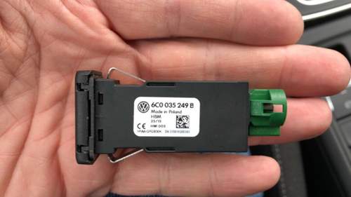

Wenn ihr App Conect nutzen wollt, braucht ihr eine USB Buchse, welche dies unterstützt. Ich habe lange gesucht, bis ich einen gefunden habe, der genau in die Aussparung in der Mittelkonsole passt. Er ist vom Polo (6C0 035 249 B) denn der, welcher im originalen CC mit werksseitig eingebautem DM ist, passt beim Korea CC aufgrund einer anderen Mittelkonsole nicht.

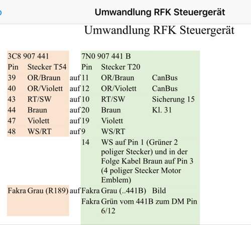

Für die Nutzung der RFK habe ich das originale RFK Steuergerät gegen das 7n0907441b getauscht. Hier könnt ihr den 54Poligen Stecker zerlegen und die PINs gemäß meinem Bild in das 7n0 umpinnen. Die Pins können einfach aus dem 54 poligen Stecker in den neuen 20 poligen Stecker umgepinnt werden (kein Löten notwendig).

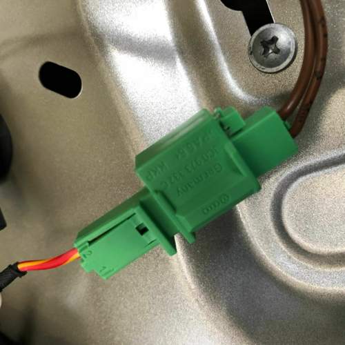

Lediglich 1 Kabel muss im 20 pligen Stecker(neues Steuergerät) von Pin 14 auf Pin 1 eines grünen 2poligen Stecker (für den Emblem Motor) neu gezogen werden (30 cm in unmittelbarer Nähe).
Anschließend das graue Fakra Kabel (RFK) auf den grauen Fakra-Eingang am Steuergerät stecken. Vom grünen Fakra-Eingang muss ein ca. 6 Meter langes Fakra-Kabel zum Radio (DM) gelegt und auf den blauen Stecker am neuen Quadlock Pin 6/12 eingepinnt werden.

1x USB Buchse ( 6C0 035 249 B)
1x Kabelsatz für USB

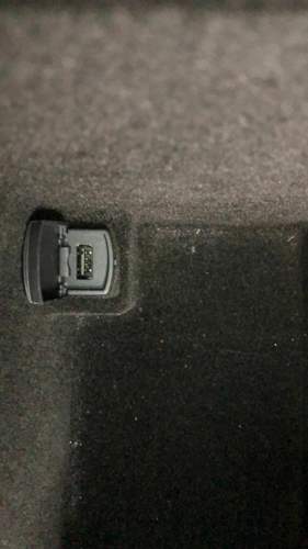

-Blindstopfen in der Mittelkonsole entfernen und Kabelsatz USB zum DM legen
- USB an Kabelsatz anschließen und in Öffnung in welcher vorher der Blindstopfen war einklicken

Hier noch die beiden Bilder zum obigen Beitrag
- Umpinnen T54 in T20 (7n0907441b)
- Pin 14 auf Pin 1 (2poliger grüner Stecker)
@Buddyl
Hast du eventuell ein Foto der eingebauten USB-Buchse.
@marty_mars schrieb am 12. März 2019 um 21:15:43 Uhr:
@Buddyl
Passt wirklich keine andere Buchse in die Mittelkonsole?
Im Moment endet mein USB-Kabel im Handschuhfach. Ich benötige also nur eine schlichte USB-Kabel-Verlängerung mit Buchse, die in die Mittelkonsole passt.
