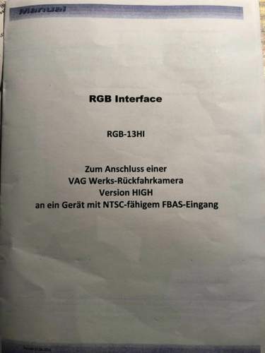

Nein, weil im Korea-CC die "High"-Kamera verbaut ist. Dieser wandler geht nur mit der "Low"-Variante.
Also benötigt man dann so ein Kabelbaum. Ist aber immer noch billiger, als wenn man die RFK Steuereinheit auswechseln, programmiert und justiert. Ich denke Mal der Kabelbaum 200 EUR zu 500 EUR für die Variante mit neuem Steuergerät.
https://www.maxxcount.de/...cd510-columbus-bolero-oder-trinax.html?...
PS: In der Bucht auch für 179,00 EUR zu haben.
@Sinifehr so wie ich gelesen habe, hatte @peker66 ein paar Seiten zuvor geschrieben, dass bei ihm ein US Schlüssel funktioniert und etwas bessere Reichweite hat. Aber auf die Frage wie weit der US Schlüssel funktioniert, kam bisher jedoch nichts. Ich wollte vergleichen, ob die US Schlüssel besser/schlechter als meine umgebauten Schlüssel sind.
So ich nochmal. Also in einem anderen Forum wurde das Thema mit der VW RFK High so geregelt, dass ein Ersin ES076 Decoder verwendet wurde. Der kostet 20 EUR und soll funktionieren. Ist auch Plug and Play an China Radios. Am Clarion sollte der auch funktionieren.
Ich hab mir das Teil mal bestellt. Mal sehen ob es funktioniert. Dann wäre es eine günstige Variante und nicht so umständlich.

Für mein Dynavin wurde dieser Adapter benutzt. Ich habe die volle Funktionalität.
Ja die Adapter erhält man für 179,00 EUR in der Bucht
