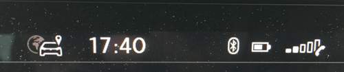

habe seit Samstag den neuen VW CarStick LTE. Der alte "weiße" wurde ja aus dem Verkehr gezogen.
Muss sagen: Bin beeindruckt. Kein Vergleich mit anderen Sticks, die ein WLAN aufspannen, dafür wohl aber deutlich preiswerter sind.
Bei der Einrichtung nur aufpassen: PIN speichern über Diskettensymbol! Dann keine erneuten Fragen.
Es kam noch die Frage nach dem Provider, die Vorgabe war aber schon o.k.
Rooming kann man ja jetzt auch ohne Bedenken einschalten.
Dann funktionierte alles sofort auf Anhieb.
Der VW-CarStick zeigt im Display die aktuelle Verbindung an (z.B. 3G) und auch wenn Funkloch ist (dann X).
Weiterhin kann ich jederzeit den Datenverbrauch abrufen. Bei der Probefahrt über Land z.B. knapp 500KB auf 50 km.
Mit meiner kostenlosen SIM-Karte mit 100MB/Monat dürfte ich damit wohl keine Probleme bekommen.
Am Monatsende sollte man das Volumen zurücksetzen. Dann hat man immer alles unter Kontrolle.
Das Teil steckt im USB-Port und schaltet sich mit Zündung ein und aus.
Mehr ist nicht zu tun.
Telefon macht er nicht. Ist für mich auch o.k. so. Da nehme ich weiter mein Handy per Bluetooth.

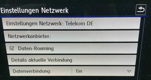

Hallo zusammen.
Ich habe den Skoda LTE Stick für 35,- über Kleinanzeigen gekauft. Original verpackt.
Erst-in-betriebnahme mit Congstar Prepaid ging automatisch.
Jetzt ist mir folgendes Problem untergekommen.
Ab und zu, wenn ich das Auto starte geht der Stick / das Discover Media nicht online.
Egal wie lang ich fahre. Wenn ich dann in das Menü Netzanbieter-Auswahl gehe und irgendwas auswähle (Automatisch/Manuell) verbindet er sich wieder, sogar nach dem Abbrechen des Einstellungsvorganges.
Kennt jemand das Problem?

Das macht mein CarStick LTE bzw. das Discover Media auch. Der Stick leuchtet dabei aber blau oder grün, d.h. die Verbindung zur Telekom steht. Wie sieht das bei dir aus?
Bei mir hilft dann immer nur ein Kaltstart (>10 sek. auf den Ein7Aus-Knopf, bis das VW-Logo erscheint). Danach geht es wieder.
Ich vermute, es liegt an der Software des DM.
--> Kommt bei mir auf die Mängelliste für den nächsten Werkstattbesuch.

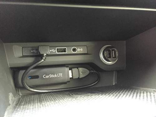

@dukebtd war das USB Kabel beim Stick mit dabei ? Sieht sehr passend aus. Den Stick so zu platzieren ist mir noch nicht eingefallen 😉
Ich hatte ähnliche Verbindungsprobleme (ebenfalls congstar; prepaid-Karte - da ist ja kein LTE möglich). Zur Fehlereingrenzung habe ich dann eine Vodafone SIM probiert (auch prepaid, aber mit LTE) und seitdem kommt die Verbindung zum DM eigentlich immer erfolgreich zustande.
@startracker: bei mir ist er zuerst rot, dann blinkt er blau und wechselt zu dauerhaften blau. Wenn er keine Verbindung aufgebaut hat dann blinkt er die ganze Zeit blau.
@grishnT: das Kabel ist von Amazon.
Den Stick habe ich mit Klettverschluss Klebeband „fest“ gemacht.
https://www.amazon.de/.../ref=yo_ii_img?ie=UTF8&%3Bpsc=1&%3Bth=1
Danke für den Link. Gleich Mal bestellt 😉
Also am Stick oder am Netz der Telekom liegt es bei mir eindeutig nicht. Ich nutze auch den WLAN Hotspot des DM, welcher ja ebenfalls auf die LTE-Verbindung des Sticks zurückgreift. Ich komme darüber mit jedem anderen Gerät ins Internet, während das DM vorgibt, keine Online-Verbindung zu haben. Daher aus meiner Sicht ein internes Problem des DM, nicht des Sticks.
Das sieht bei mir anders aus. DM mach das WLAN zwar auch, mein IPhone bekommt aber keine online Verbindung.
