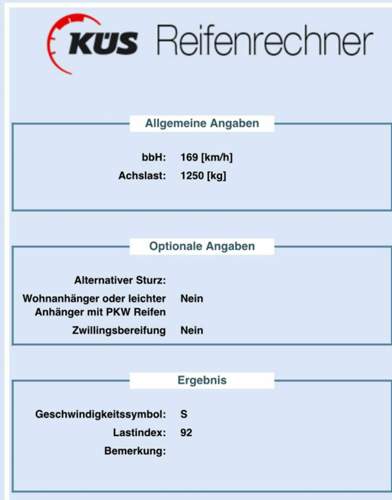

Hatte ich hier meine Daten (Fz Schein) gepostet?
https://www.motor-talk.de/faq/vw-caddy-q91.html#Q379461
Hallo entscheidend für die Traglast ist die im Schein angegebene Achslast .Das muss mit der Traglast von den Reifen passen. Oft sind traglast 94 Eingetragen,ausreichend sind aber locker die 91 Traglast .
@Caddywhite2K schrieb am 31. Mai 2020 um 13:48:01 Uhr:
Ja. 😉
Ok.. dann sind die Daten / Zahlen bekannt. (Zumindest meines Ecos)
Deine Achslast Achse 2 ist 1250kg.
Aldi reicht dir eine 91er Traglast
Ich werde mal die Felgen aufbereiten und dann mit den 225igern bestücken.. denke wie von euch erwähnt, dass ich min 10mm Platten drauf packen muss wegen der hohen ET.
Müssen nicht, können.
Denke aber ohne, wird es innen zu eng werden
Denke ich auch..
