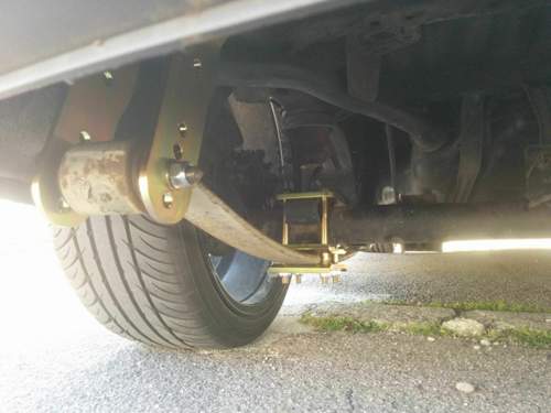

Beim Pro-Kit muss man nicht umrüsten, quatsch! ... für die zweilagige Feder gibt es ja extra längere Schrauben!
Eben.
Es liegen 16 Bolzen dem Kit bei. 8 für die doppellagige Feder und 8 kürzere für die einlagige Feder. Eben damit es eine überschaubare Angelegenheit ist und bleibt.
@PIPD black schrieb am 10. Mai 2019 um 16:54:21 Uhr:
Eben.
Und bei ST/KW Fahrwerken liegen einfach nur die langen Bolzen dabei.. Damit geht halt dann beides.
Bei kw muss auf 1 Blatt umgebaut werden.
@fIitzpiepe schrieb am 10. Mai 2019 um 20:35:05 Uhr:
Bei meinem ST lagen nur die kurzen Bolzen bei, keine langen!
Kann ich so nicht bestätigen... liegt aber evtl am ausgewählten Fahrzeug beim Kauf des Fahrwerkes.
Klar arbeiten die damit.
Aber man sollte sie schon mal testen, bevor man sich doppelte Arbeit macht.
Beim Neuwagen natürlich nicht notwendig,
Als ich mein ProKit eingebaut habe, hab ich die Dämpfer komplett ersetzt. Nach 75 tkm waren die hinteren ziemlich fertig, die vorderen hätten bestimmt noch paar km gemacht. Aber sicher ist sicher, also raus damit.

Hallo, hast du Interesse an ein originales Sportfahrwerk (ca. 40mm tiefer) von VW? Habe meins noch liegen, ist 4000km gelaufen, bj 2018 aus ein 2.0tdi 150ps mit der Klemmung 55mm und der höheren Achslast.
Lg Steven
@Steven091283 wahrscheinlich wird er keine Tieferlegung mehr brauchen, schließlich schrieb er bereits im August 2016 das er den Caddy bald abholt.....
ja das Werk schreibt 27mm, aber es waren zum originalen und dem Sportfahrwerk knapp 40mm gewesen. Habe den Vergleich zwischen meinen Caddy und den von mein dad. Bj, Motor und Ausstattung alles gleich außer Fahrwerk.
