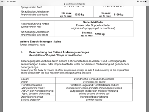

Fahrzeuge die an der HA mit zwei Blattfedern pro Seite ausgerüstet sind müssen auf eine Blattfeder umgerüstet werden.(für Caddy VW Teile Nr.: Blattfeder 2K0 511 151 N für Caddy Maxi VW Teile Nr.: Blattfeder 2K3 511 151 E)
Warum muss man die Blattfeder tauschen?
Weil das so in einigen Gutachten drin steht.
Beim ProKit war es nicht nötig.
Und beim TAugtnix wohl auch nicht.
Beim Pro-Kit muss man das auch. Habe es verbaut
Das wäre dann neu.
Oder ist das ne Vorgabe für andere Länder wie Österreich?
Kann es sein, dass wir das Thema schonmal hatten und der Beleg dafür schuldig geblieben ist?
Gutachten: https://www.sportfahrwerk-billiger.de/download/E10-85-019-02-22.pdf
Ausschnitt
Nee nee, nix Ausland. Habe das auch so gehabt, aber von Werk aus schon die enzel Feder
Und woher nimmst du dann die Annahme, dass man umrüsten muss?
Ich habe das Gutachten und einen Auszug oben angehängt.
Daraus geht EINDEUTIG hervor, dass beides zulässig ist.
