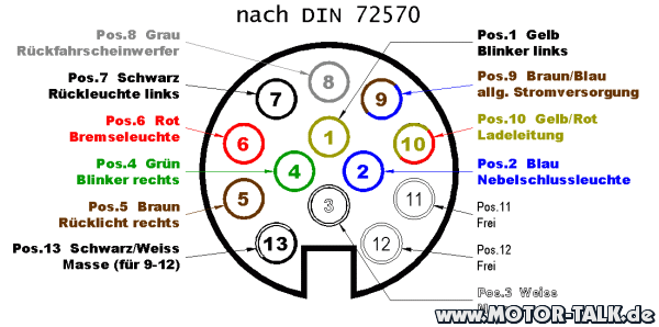

Wenn in der AHK (13 polig) ein Adatper für 8 polig angeschlossen ist, aber der Stecker vom Anhänger ist nicht angeschlossen, kann das BSG es einem übel nehmen? Der Adapter ist momentan nicht angeschlossen war es aber vor den bemerkten Fehlern mit den Bremslichtern und Nebelschlussleuchte.

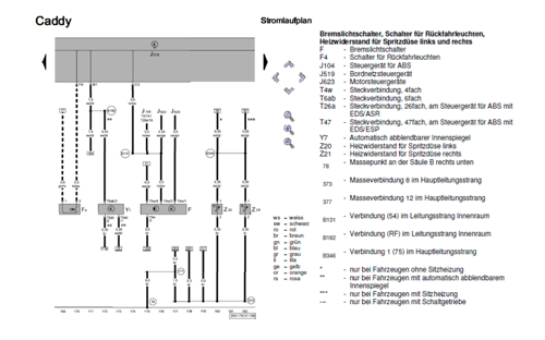

Hallo Vierhundertzwanzigt
Die Bremslichter werden direkt vom Bordnetzsteuergerät J519 angesteuert.

@ Vierhundertzwanzig. Hast einen Schaltplan über den Caddy ? Hätte da was für Dich, zum messen.
Thomas
Hallo Thomas,
was kann ich durchmessen?

Was heißt AHK abgeklemmt ?
In der Anhängersteckdose ist ein Schalter, der die Nebelschlussleuchte vom Fahrzeug vom Netz nimmt, wenn Anhängerstecker eingesteckt wird.
Schalter/federbelastete Kontakt wird nur über Geometrie vom Steck betätigt.
Wenn der Schalter hängt, also nach abklemmen des Hängers den kontakt nicht wieder herstellt oder Kontakt voller Oxide hängt, geht halt die Birne am Fahrzeug nicht, da immer ein Hänger angekuppelt scheint/ist.
Schaltung ist:
Nebelscheinwerfer vom Schalter zur Anhängersteckdose in besagten Schalter:
-Kein Anhängerstecker in Dose: Strom geht an NSL im Auto.
- Anhänger dran: Strom geht an NSL am AH
- hängt Schalter, ist Strom immer nur bis AH-Steckdose.

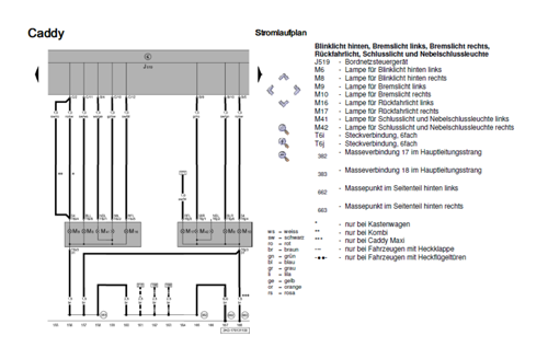

Ich habe jetzt mal die Kabel geprüft und bin einen Schritt weiter.
Ab Ausgang BSG Stecker B und C funktionieren hinten die beiden Bremslichter.
Die Nebelschlussleuchte funktioniert sogar wieder über BSG.
Die Ursache war ein Wackelkontakt vom weiß/gelben Kabel in der Rücklichtleiste.
