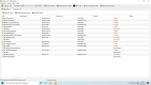

Servus ttru74 ich hab mir die Software gegönnt, und sie da eine Explosion von Fehlern 😁
Vielen Dank für den Tipp noch, die Software ist echt gut!
Da sind nen Haufen fehler drin, aber wahrscheinlich die Ursache für viele Folgefehler ist
00668 Bordspannung Klemme 30
Ich hab auch die PDF mal in den Anhang, vielleicht findet da jemand noch was interessantes. Ich such auf jeden Fall jetzt mal ne gescheite Werkstatt.
Vielen Dank für jeden der hier ein Kommentar / Tipp da gelassen hat.
Wenn ich die genaue Ursache behoben habe dann melde ich mich hier nochmal, vielleicht hilfts ja dann jemand anders auch.
Grüßle
Hier noch die Übersicht über die Fehler und einer der mir besonders aufgefallen ist:
00287 Drehzahlfühler hinten rechts - Kurzschluss, elektrischer Fehler im Stromkreis, sporadisch
Das werde ich mir mal noch anschauen

Servus, ok da bin ich schon dahinter gekommen. Das war bei 169tkm im November. Da wurden die Bremsscheiben hinten erneuert und dabei wurde vergessen den Sensor wieder einzustecken.
Gelernt: erst alte Fehlerspeicher löschen, dann neu auslesen (dann kam dieser auch nicht mehr).
Der neue Fehlerbericht ist hier im Anhang.

Das hätte ich als erste Maßnahme mal vorgeschlagen, alles raus und sehen was wieder kommt.
00668 - Bordspannung Klemme 30:
-Batterieladezustand? Kann Unterspannungsfehler sein, gerade im Winter reicht die Lichtmaschinenladung nicht mehr komplett aus
-12V Verbindung an der Batterie prüfen, ob da was korrodiert oder unzureichende Verbindung hat, lose Verbindung... da gehen mehrere Drähte gleich am Verteiler am Pluspol weg
-auch die Masseverbindung mal checken
