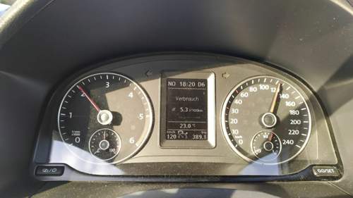

hi Leute ich habe einen vw caddy bj2009 2.0sdi 69ps und der 5 gang ist zu kuz welche zahnräder passen da rein . bitte um gute antworten

ich fahre langstrecken 3000touren bei 100kmh ist scheisse bei 120 bis 130 währe gut
@arturnagel83 das was du möchtest ist physikalisch nicht möglich. Dein Auto hat 69 PS bei ungefähr 4200 und hat grob geschätzt um die 50-55 PS bei 3000 Umdrehungen. Um mit dem Caddy, der einen cw Wert von 0,35 und dazu eine Stirnfläche von 2.82 hat, 130kmh zu fahren sind knapp 60 PS nötig. Der 1.9 TDi dreht trotz 30 Prozent mehr Leistung bei 130 kmh auch schon 3000 Umdrehungen.
Für deine gewünschte Reisegeschwindigkeit das falsche Fahrzeug bzw Leistung zum Fahrzeug.

ich hatte vorher den alten caddy 1.9sdi 64ps un da war das kein problem 120kmh mit 3000 touren warum geht das nicht beim neuen. ich weiss das es längere übersetzung gibt für meinen aber ich muss wissen wo.

hi ich habe mal um hilfe gefragt um den 5 gang zu verlängern beim caddy 2.0 sdi
leider nur unnötige komenrare jetzt melde ich mich zurück weil ich bei meinem das getan habe und ich muss sagen beste entscheidung statt 3000u.min bei 100kmh habe ich jetzt die 3000u.min bei 120kmh.
ich habe einen händler bei ebay ausgemacht 190 euro und der einbau 30min bei meiner werkstatt.
jeder der langstrecken fährt sollte das machen zumale das der caddy auch noch weniger verbraucht

hi bei ebay eingeben caddy 2.0 sdi langer 5 gang und dann kommt ein händler (erdekauto)ihr geht auf seine honepage bei ebay 190euro bei ihm direkt 175euro ich habe keine teile nummer ich weiss nur das es 2 zahnräder sind vom 1.2 und 1.4 tsi 5 ganggetriebe ihr könnt ihn anrufen oder email schreiben er antwortet bei mir hat alles geklappt fahre schon seit 12.4 so rum ist wirklich eine verbesserung
