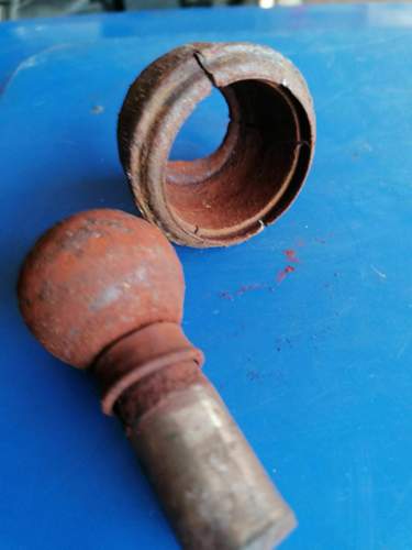

könnte ein traggelenk sein.
ich finde auf die schnelle das foto nicht das ich anhängen wollte.
ich schau morgen mal in meinem gruselkabinett nach.
sodale. ein foto.
ist nicht vom käfer und soll nur der
veranschaulichung dienen.
das hatte kein spiel, die manschette war nicht beschädigt
und es hat auch keine geräusche von sich gegeben.
Traggelenk
Sag jetzt bloß nicht, dieser wunderbare Kugelkopf wäre verschlissen und hätte Rastpunkte gehabt... 😉
Der geht doch noch... 😁
Krass.
Werneeee, mach das mal sauber und dann tust Du....
