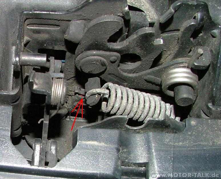

ich besitze seit kurzem einen Bora 1,6 BJ 2000. Nun habe ich bereits ein Problem mit der Ölstandswarnung.
Und zwar ging gestern die gelbe Ölkanne mit der Meldung "Ölstand prüfen - Bedienungsanleitung" an. Daraufhin habe ich den Ölstand überprüft und gemerkt dass dieser beim Minimum steht. Als ich anschließend ca. 750ml Öl nachgefüllt habe, blieb die gelbe Ölkanne weiterhin an. Obwohl der Ölstand nach erneuter Prüfung bei etwas über der Mitte stehe, also durchaus ok sein sollte.
Nun vermute ich, dass der Mircoschalter (??) an der Motorhaubenöffnung kaputt ist und der Bora nicht erkennt, dass die Haube bereits offen war. andernfalls sollte die Lampe ja ausgehen - ganz gleich ob nun Öl aufgefüllt wurde oder nicht.
Gibt es eine Möglichkeit, diesen Schalter manuell zu betätigen, so dass zumindest die Ölwarnlampe ausgeht? Oder gibt es gar eine Möglichkeit zu prüfen, ob dieser Sensor kaputt ist?

Die zweipolige Steckverbindung links neben dem Haubenschloss trennen,mit nem Multimeter oä. den Widerstand des Anschlussteckers welcher zum Haubenschloss geht messen.Metallzunge des Schalters mit kleinen Schraubendreher oä. betätigen,dann weisst du wie der schaltet,bzw. ob er überhaupt noch schaltet.
Eventuell ist der gar nicht defekt,bzw. er hängt nur und kann mit Kriechöl ala WD-40 wieder gangbar gemacht werden.

der Microschalter befindet sich nicht in der Haube,sondern im Schloss, kann man deutlich erkennen wenn man richtig hin sieht. Kann mir aber nicht vorstellen, dass er etwas mit der Lampe zu tun hat,weil er eigentlich nur für BC,ZV und Alarmanlage vorhanden ist
am 29. Juni 2010 um 18:09
Ist absolut richtig. Du schreibst, nur für BC .....
Und genau der BC (Bordcomputer) überwacht die Sache mit dem Öl. Wenn der Microschalter im Schloß defekt ist, kommt kein Schaltimpuls an den BC und die Warnung wird nicht zurückgesetzt.

Ich hatte hier im Forum auch gelesen, dass wenn man im Auto sitzt und verriegelt, die motorhaube mal öffnen sollte um die funktionalität zu prüfen. wenn die Alarmanlage angeht, ist der schalter in Ordnung.
Bei mir ging keine alarmanlage an :(
Auch wird im BC nicht angezeigt, wenn die Motorhaube offen ist. Bei der heckklappe steht das da...
Kann ich davon ausgehen dass das ding da vorne kaptutt ist?

Ich sehe das Ding selbst bei mehrfachem Prüfen nicht. du meinst da wo man den schniepel rauszieht, damit sich die motorhaube öffnet?
Also genau im Schloss... Da finde ich nichts...

Irgendwo geisterte mal nen Bild vom Mikroschalter im Forum umher,finde es auch grad nicht.
Sitzt jedenfalls direkt im Schloss und hat ne kleine Metallzunge drauf,durch welche er betätigt wird.
PS:
Ist bei geöffneter Haube,links vom Haubenschloss,eine zweipolige senkrecht stehende Steckverbindung vorhanden?

Da müsste ich morgen mal nachschauen. hatte ich heute auf anhieb nicht gesehen. Kann es sein, dass das Fahrzeug mal einen Unfall hatte und dieser schalter nicht wieder angebracht wurde?
Gibt es in dem fall überhaupt eine möglichkeit die lampe wieder zurückzusetzen?

müsste das so aussehen?
Genau das ist er!

Oh der ist ja echt winzig. Muss ich morgen gleich mal schauen ob ich den finde. Kann man den "überbrücken"?
hab auch gerade noch gelesen Batterie ab- und wieder anklemmen könnte helfen. Geht das? hat das Nachteile (zB Radiocode, den ich nicht habe, eingeben)?
