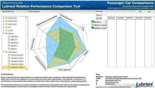

1. Motoröl von ROWE Hightec Synt PD 5w40 erfüllt zwar 505.01, jedoch nicht die MB 129.51 (keine Angaben); ist es schlimm für den Motor? Hat jemand mit diesem ÖL schon Erfahrung gemacht?
2. SI-Anzeige.
Danke!
Wenns die Freigabe erfüllt, passts schon. Die MB Freigabe ist etwas strenger. Aber da die VW Freigabe erfüllt ist, wirds der Motor schon vertragen.
