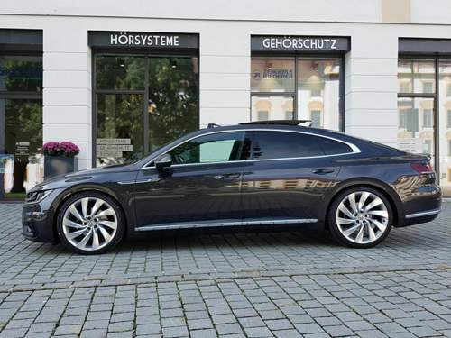

original VW 20 Zoll Rosario Felgen
Habe letztens eine 30mm (pro Achse) Spurverbreiterungen von Eibach (mit ABE) meinen Arteon gegönnt.
Der TÜV hatte keine Probleme damit, Eintragen lassen musste ich auch nichts.
Fahre im Sommer die Silbernen 20" Rosario und im Winter die Anthrazit 20" Rosario's.
Arbeitskosten, Material und TÜV lagen so um 250 Euronen.
Dezente Tieferlegung kommtauch noch demnächst. 8)

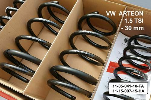

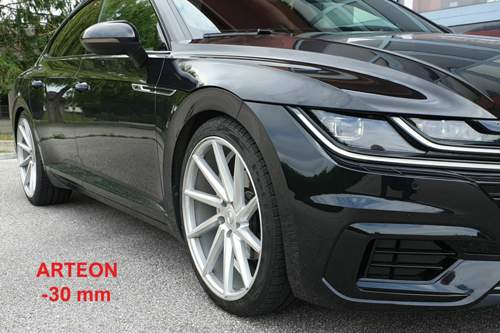

ARTEON 1.5 TSI mit Eibach Pro Kit Federn auf -30 mm , der 1.5er ist zwar sehr selten, sieht aber mit den Eibach Federn prima aus.
Arteon-1-5-tsi-eibach-30-mm
Eibach-lowart-arteon-1-5-tsi-11-85-041-10-fa
