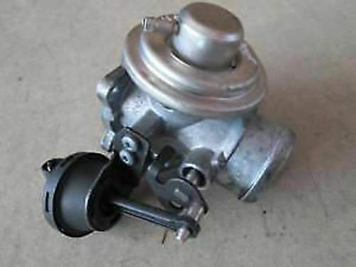

@KFZ-Amateur
Hier wird öfter von berühmten runaway TDI berichtet, wenn der Turbo flöten geht. Das heißt, dass er nicht ausgeht.
Woher kommen diese unterschiedlichen Aussagen, hast du eine Idee?
Diese Erfindung ist als ein Segen für die TDI PD Motoren anzuerkennen.
Wer dies nicht hat wird von Tollwut heimgesucht.
Dann heisst es nur in Deckung gehen und abwarten.
Danach bleibt meistens ein wirtschaftlicher Totalschaden.
S-l300
Kommt drauf an ob eine Abstellklappe vorhanden ist.
Im BMW E60 535d ist sie zb.nicht vorhanden.
Das hatten wir letztens erst in der Werkstatt.
Da hilft nur noch das Cuttermesser zum Turboschlauch durchschneiden...
Aber da bedarf es ein wenig Mut da rein zu grabschen wenn der Motor gefühlte 20k Umdrehungen macht.
Ja, die Abstellklappe kenn ich. Dachte, fassbar trotzdem passiert, wenn man manche Beiträge hier liest. Da heißt es, dass nur abwürgen zum Erfolg führte.
