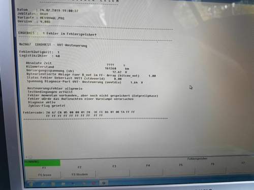

Ok, FZG ist ein e90 318iA, BJ 2005, 160TKM mit dem e46 Motor.
Fehler ist VVT Ansteuerung 2a67 siehe Inpa Bild I

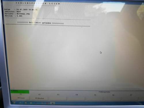

Dieser Fehler lässt sich im Stand bei Zündung 2 nicht löschen. Er lässt sich erst löschen wenn der Motor läuft und kommt dann auch erst mal nicht wieder. Bild II
Startet man ein paar mal neu dann taucht er auf einmal wieder auf und das gleiche Spiel beginnt wie zuvor.

Jetzt steht im Inpa Bild I Fehler 2a67 unten was von
"Status Fehler Überlast VVT1"
"Spannung Diagnose Port VVT Ansteuerung 1,64V"
Weitere Livedaten ebenfalls im Bildanhang.
Inpa und RG stehen zur Verfügung aber bin da nicht zwingend fitt drin.
Hab versucht die VVT mit Inpa anzusteuern usw., brachte nix aber weiß auch nicht ob es korrekt war.

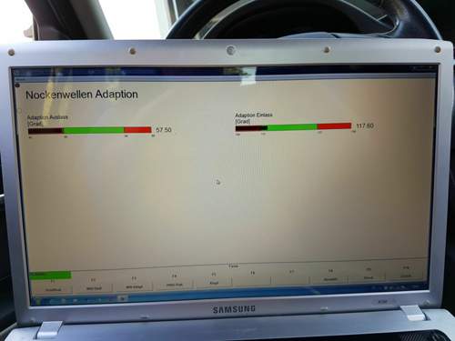

Nockenwellenadaption

Hallo, also ich kämpfe mit der Valvetronic schon seit Jahren.Hab nen E90 318i von 2006.Habe erst heute den dritten Stellmotor der VVT eingebaut weil der von VDO hinüber war und sich nicht mehr anlernen lassen wollte.Der neue heute hat sich sofort anlernen lassen.Dann kann man die Fehler im Speicher löschen und die VVT Adaptionen löschen.Bin vorher fast ein Jahr nur über die Drosselklappe gefahren,geht auch nur halt weniger Zug und mehr Benzinverbrauch.
Was habe ich bis jetzt gewechselt.... beide Magnetventile, Nockenwelle einlass/auslass, Kettenspanner, Zünkerzen, Exzenterwellensensor und wie geschrieben zweimal den VVT Stellmotor.Der Wagen fährt zwar jetzt ohne Fehler im FS aber habe jetzt ein ruckeln im Leerlauf das nur auf die jetzt funktionierende VVT zurückzuführen ist.Als die VVT im Notlauf war hatte ich keinerlei Probleme mit dem Leerlauf. Bin mittlerweile schon Profi in VD abnehmen und wieder zusammenbauen. :-) Den ersten VVT Motor hat eine Werkstatt eingebaut und gemeint das die Kette, Exzenterwelle OK ist. Ich bin mit meinem Latein am Ende, ein Problem gelöst (neuer VVT Motor) und eine anderes Probem (Leerlauf ruckeln) aufgepoppt.Leider steht auch nichts im FS, alles Grün. :-( Ich verwende RG, Bei deinem Fall würde ich aus Erfahrung auf den VVT Stellmotor tippen. mit RG knn man den Stellmotor anlernen, wenn das nicht funktioniert das wird es der motor sein, falls es klappt unbedingt die VVT Adaptionen löschen! Geht auch mit RG. Und falls wer nen Tipp für mich hat wegen meines Leerlaufproblems wäre ich dankbar.Das kann nur mit der jetzt laufenden VVT zu tun haben.
