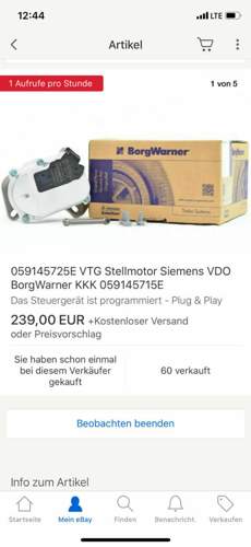

Hallo zusammen
Weiß einer ob man den VTG Stellmotor vom 3.0 TDI (Motorcode BMK) gut aus und einbauen kann.
Wollte mir einen vorprogrammierten kaufen .
Mit freundlichen Grüßen Tom

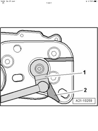

Danke für euere Hilfe . Weiß einer wie man die Grundeinstellung beim VTG macht ,ich habe nur das Bild hier und damit kann ich nicht so richtig was anfangen .
Gruß Tom
31bc8bbb-4e16-4cab-902b-e8c0840964ae
Auf diesem Blech sind Längsschlitze, wo die Position mit Schrauben fixiert ist.
Wenn das Teil bereits abgelernt ist, dann solltest du die nicht mehr lösen.
nur den ganzen Motor mit Blechteil tauschen.

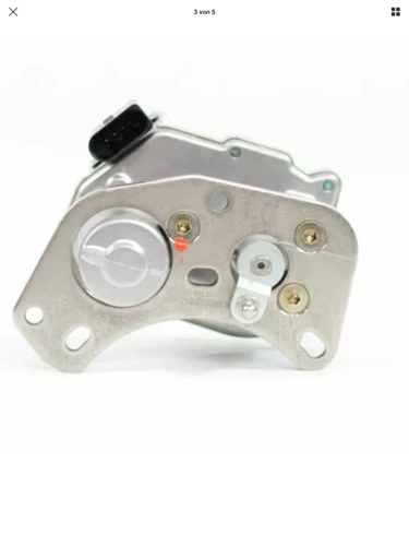

So sieht der VTG aus .
D943655e-04dd-4232-8575-b41b65b3e96f
@quattrofun schrieb am 27. Juni 2019 um 17:26:15 Uhr:
Er bekommt den gekauften Stellmotor ohne dieses "Blechteil" geliefert. Was auch kein Problem ist denn das Blechteil kannst am Stellmotor eh nicht verstellen werden. Die alte Platte muss hergenommen werden. Dann die komplette Einheit am Turbo ist zu verstellen bis die gewünscht Funktion gegeben ist.

Ja hast Recht.
Ist schon ne Weile her, dass der bei meinem gewechselt wurde.
Am Besten er lässt die alte Platte drauf, ohne sie zu verstellen.
Drei Imbuß lösen und nur den Motor tauschen.
Fertig.
