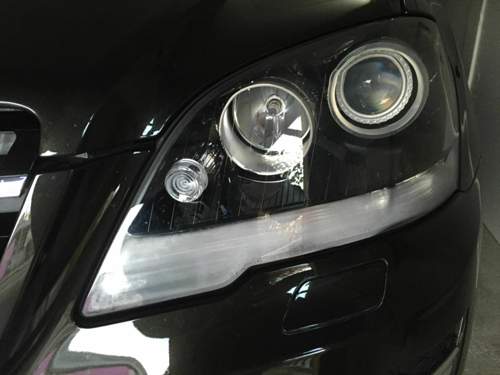

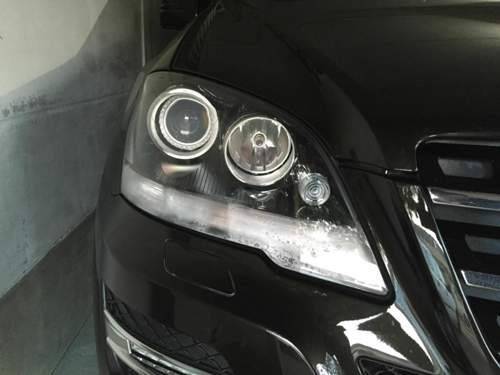

Dass Xenon beschlagen ist normal, die haben eine deutlich tiefere Betriebstemperatur als Halogen, entsprechend können sie den Kondensdampf nicht ganz beseitigen. Das Beschlagen tritt insbesondere bei feuchtem Wetter oder bei drastischem Temperaturwechsel auf.
Ich war auch schon wegen meinem W164 in der Werkstatt.. Aussage: Ist normal, Stand der Technik, das tun so ziemlich alle Xenonscheinwerfer.
Was nicht normal ist: Wenn sich Tröpfchen im Inneren des Kunststoffglas bilden.
Bei LED sollte das noch mal schlimmer sein, doch dort sind Lüfter am Werk. Grundsätzlich sollte ein Beschlagen gänzlich verhindert werden, ansonsten ist etwas mit dem Lüfter oder mit dem Scheinwerfer nicht gut.

Ich hatte 3 Fahrzeuge mit Xenon, bei allen war ein bisschen Beschlag vorhanden. Ich meine damit auch nicht dass der ganze Scheinwerfer beschlagen war, vielmehr die umrundungen. Beim W164 insbesondere im Blinkerbereich.. beim Golf dort wo der Xenonstrahl nicht austritt, hielt sich aber in Grenzen
Mein 164er hatte das Problem nicht
Hab das LED Intelligent Light System, die Scheinwerfer sind nur oben in der Ecke beschlagen mehr auch nicht
So sieht es bei mir manchmal aus; wie gesagt, die Witterungsverhältnisse müssen stimmen. Im Herbst/Winter stelle ich es manchmal fest, insbesondere bei feuchter Umgebung (Nebel, Regen). Im Sommer tritt es so gut wie nie auf.
Am Golf kann ich ähnliches beobachten.. insbesondere dort wo keine Wärmequelle vorhanden ist (Blinker).

@BluDiesel: Hatte ich bisher noch nie!
