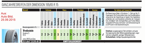

unten anbei ein Auszug aus dem Ganzjahresreifentest der Auto-Bild vom Herbst 2015. Der Quatrac 5 erreichte Platz 4, bei ingesamt 10 Reifen im Test. Prädikat "empfehlenswert".

Beim Aquaplaning und beim Nass-Handling bei 25 Grad hat der Goodyear Vector 4Seasons Gen2 im 2015-GJR-Test der Auto Bild besser abgeschnitten als der mitgetestete Sommerreifen. Es waren insgesamt vier Ganzjahresreifen beim Aquaplaning besser als der Sommerreifen. Der Quatrac 5 gehörte aber nicht dazu.
Beim Nassbremsen war der Goodyear Vector nur 0,9 m schlechter als der mitgetestete Sommerreifen. Zum Vergleich: Die Differenz zwischem dem Goodyear Vector und dem schlechtesten GJR (Nankang) lag bei 17,7 m.
Ein Top-Sommerreifen ist abseits von Schnee sicher insgesamt besser als ein Top-Ganzjahresreifen. Und ein Top-Winterreifen ist auf Schnee besser als ein Top-Ganzjahresreifen.
Nur, es fahren nicht alle einen Top-Saisonreifen und nicht alle den neuesten Testsieger einer Premium-Marke. Viele fahren "nur" einen Saisonreifen aus dem mehr oder weniger soliden Mittelfeld. Hankook, Semperit, Sava, Falken, Kumho, Fulda, Uniroyal, Firestone, Kleber, Yokohama usw. usw.
Statt sowas kann man auch ebensogut einen Top-Ganzjahresreifen nehmen. Unser Nachbar hat jahrelang Barum-Saisonreifen auf seinem Golf gefahren und 2x jährlich gewechselt. Ich habe Goodyear-GJR gefahren. Ob er wirklich besser bereift unterwegs war? Ich bezweifle es.
