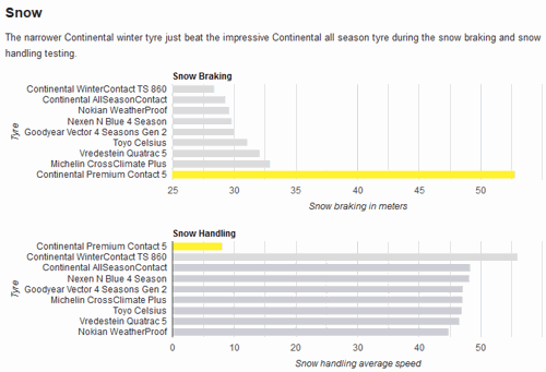

Bspw. Nokia Weatherproof (GJR) hatte bessere Wintereigenschaften, als der Winterreifen TS860.
Und der TS860 bessere Ganzjahreseigenschaften.
@bthight schrieb am 16. März 2019 um 11:18:15 Uhr:
http://www.tyrereviews.co.uk/Article/2018-AMS-All-Season-Tyre-Test.htm
Also man findet eine ganze Menge hierzu, wenn man sucht.
Der Nokian Weatherproof hat keine besseren Wintereigenschaften als der Conti TS 860. Zumindest nicht in dem Test der ams von 2018, den Du als Beleg dafür verlinkt hast, dass der Weatherproof im Winter besser sei. Beim Handling war der Weatherproof sogar der schlechteste unter den wintertauglichen Reifen. Siehe Grafik unten.
Die Auto Zeitung hat 2017 u. a. den Nokian Weatherproof und den Conti TS 860 in einem Test miteinander verglichen.
Nokian Weatherproof auf Schnee: 134 Punkte
Conti TS 860 auf Schnee: 140 Punkte
Der Weatherproof war zwar der beste Ganzjahresreifen auf Schnee im 2017-Test der Auto Zeitung. Aber eben nicht so gut wie der Winterreifen Conti TS 860.
Schnee ams 2018 Test

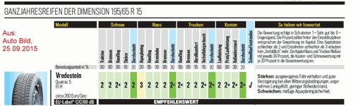

Also als einen brauchbaren Ganzjahresreifen sehe ich den Quatrac 5 nicht.
Der Quatrac 5 ist in den letzten Jahren ja mehrmals getestet worden. Dabei ergibt sich aber kein einheitliches Bild. Aus einem älteren Test, Auto Bild vom Herbst 2015:
Stärken: ausgewogenes Fahrverhalten und gute Verzögerung bei allen Witterungsbedingungen, angenehmes Lenkgefühl, geringer Rollwiderstand.
Schwächen: mäßige Aquaplaningsicherheit.
Klingt für mich jetzt erstmal nicht so schlecht.
Einzelheiten siehe unten.
Quelle: Auto Bild 25.09.2015
Für mich gab es beim Kauf keine Alternative, ich wollte einen Reifen, der asymmetrisch und nicht laufrichtungsgebunden ist. Und er musste bis mindestens 270 oder 300 km/h freigegeben sein, da gab es in meiner Größe nur den Quatrac 5. Ich fahre den jetzt seit etwa 3 Jahren und bin sehr zufrieden.

Den Test kenne ich und habe die Ausgabe auch zu Hause liegen.
Neuere Tests, u.A. Auch von ausländischen Testern waren deutlich schlechter.
Wohingegen stets der Vector 4S Gen2 gut angeschnitten hat.
Leider gibt es diesen nicht bis W oder Y.
@tazio1935 schrieb am 17. März 2019 um 10:52:02 Uhr:
korrekt.
Meinte diesen Test:
https://reifenpresse.de/.../
