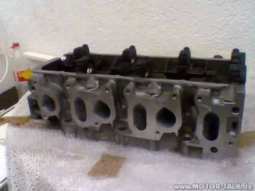

Da hast du mal ne Ansicht von einer bearbeiteten Einlassseite beim VR6 !
Vr3
